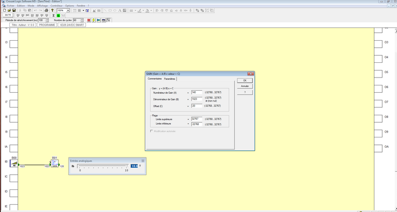

Je reviens vers vous concernant la programmation du M3 avec la carte convertisseur.
A l'entrée analogique filtrée, je place une boite à gain A B C dont les valeurs sont de 100, 1023 et 0 pour plage 0 à 100° et de 140, 1023 et -20 pour la plage -20 à 120° c'est bien cela ?
Merci de votre aide.
72 tubes Kmax couplés à un boiler de 500L. Régulation M3 avec appoint chauffage sol (PAC) et boucle de décharge dans le vide ventilé

Message par papoune47 »
Tout a fait Thierry :-D
Avec le M3 met toi en simulation et tu verra le résultat!

Message par tbbelg »
Merci mais alors avec 10v on arrive à 97° et pas 100 !
Pourquoi cette différence ?
papoune47
Messages : 387
Localisation : agen 47
Re
Tu devrais avoir 120 avec 10v
