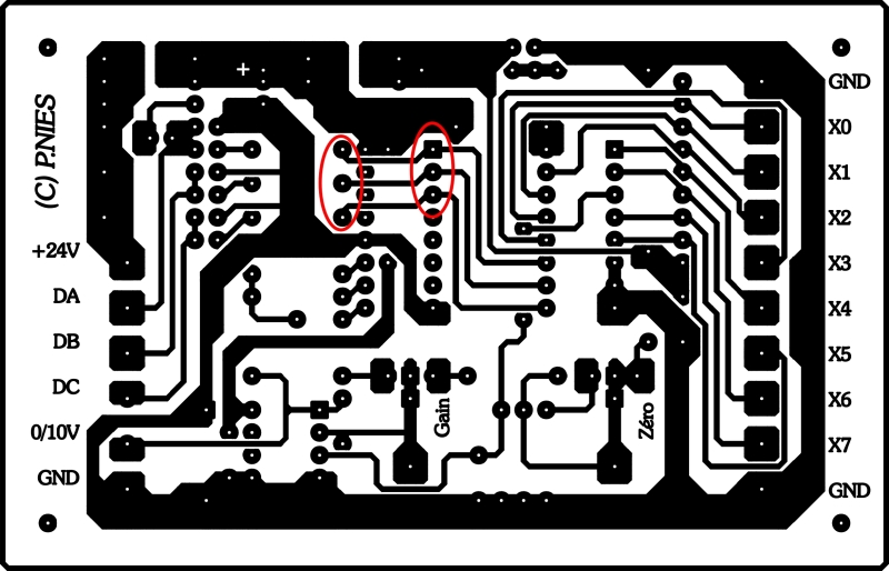

patrick07
Messages : 1869
Message par patrick07 »
Valtrede et Pasquall, vous avez bien compris ce que j'ai tenté d'expliquer mais comme je le disais, pas sûr que cela fonctionne. De plus le compteur (4060) ne démarre pas toujours à zéro ce qui pose un problème de plus au prog qui gère ça.
La solution plus élégante, comme l'a suggéré Pasquall, est de relier les sorties d'un 4060 aux entrées du 4051 de la carte esclave mais je ne l'ai pas proposée de suite parce que ça nécessite une petite intervention chirurgicale: Il faut dessouder le 4060, pour ne pas qu'il interfère avec celui de l'autre carte, et relier les 3 points entourés en rouge sur le schéma ci-dessous avec un petit bout de câble nappe, par exemple.
L'alimentation se fait comme sur la carte maître(sse) avec le +24V et la masse et la sortie 0/10V attaque une 2ème entrée analogique. Les sorties DA, DB et DC ne sont bien sûr plus reliées.
:bye:
