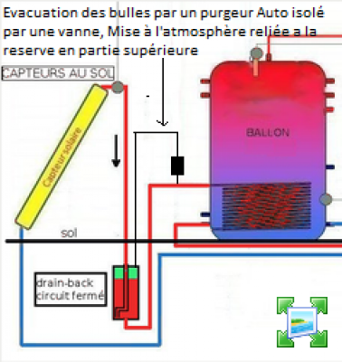

Bonsoir à tous,
comme l'a suggeré Balajol, j'ouvre un post sur un drainback situé dans le vide sanitaire.
voici le schéma:
Est-ce correct?
Balajol parle de pertes de charge et m'a gentiment envoyé un tableau, mais je n'y comprends rien. :-?
Merci pour votre aide... ;-)

Bonsoir François et tous,
Pourrais tu préciser les cotations (Le dessin est il à l'échelle, les distances entre les capteur et ballon, différence de hauteur etc..) Il faudrait le reste des tuyauteries concernées par le circuit Primaire.
Le but est surtout de calculer le diamètre nécessaire pour garantir une vitesse suffisante afin de purger correctement le circuit et éviter l'accumulation de bulles principalement en haut du serpentin.
Quel est le diamètre de ce serpentin ?
Tous ces éléments permettent ensuite de calculer les pertes de charge afin d'estimer la puissance de la pompe nécessaire :-)
Dans le cas ou ces éléments amènent à un compromis (Vitesse suffisante dans les tuyauteries mais pas dans l'échangeur), nous aborderont la solution pour évacuer ces bulles le cas échéant :-)

Message par guy delsol »
Nombre de capteurs, montés comment..?
Volume de la réserve..?
Après faut voir de diamètre des tubes.....
De toute façon, il faut que le circulateur soit "au plus bas", sur le "bleu", afin de pousser l'eau vers les capteurs, à la mise en route, et pousser l'air dans la réserve...
À la vidange, arrêt, l'air remonte dans les capteurs, en plus ou moins longtemps, selon la longueur et complexité du serpentin et reste du réseau (ne figurant pas sur le schéma).
A noter que ...si ça prend vraiment beaucoup de temp, il peut y avoir risque de formation de paillettes de glace si très froid, pas bon...ou vaporisation d'eau si très chaud....moins grave, juste montée en pression le temp que la vapeur condense, et un heure après, retour à pression normale...
Rappel...: en vidange, le circuit fonctionne "à l'envers".. juste par gravité....
Mais ça va le faire...

Bonjour Guy et les autres,
je mets le schéma complet, je m'étais trompé de schéma:
- 5 capteurs plans de 2m2 reliés en parallèle/tickelman. 1,4 litres de contenance par capteur.
- liaison capteurs/échangeur à plaques: 5 m
- liaison échangeur/ballon: 1m
- liaison ballon/reserve 2m
- liason reserve/capteurs: 3m
tout en inox annelé DN20.
J'ai pas la contenance du serpentin, c'est pas écrit dans la doc.
J'ai juste la surface de chauffe: 1,40 m2.
c'est un ballon simple échangeur 300 litres.
à noter que l'échangeur à plaque est au niveau du milieu de serpentin.
Merci de me demander si j'ai oublié quelque chose...
pour la reserve je pense partir sur une bouteille de gaz (j'ai rien d'autre)

François, as tu les caractéristiques de l'échangeur à plaques (Notamment pertes de charge)

à mon avis, il faut que le volume de ta réserve soit suffisant pour accueillir tout le fluide qui se trouve au dessus du sol lorsque la pompe est arrêtée. C'est à dire le volume des capteurs, mais aussi du serpentin, de l'échangeur et des liaisons. En effet, pour que le bas des capteurs se vide, je crois que le serpentin du ballon doit également se vider.
Par ailleurs, il me semble que la forme du tube d'arrivée de fluide dans la réserve sur ton schéma est erronée: le tuyau doit s'arrêter en partie haute, afin qu'à l'arrêt de la pompe, l'air de la réserve puisse remplir le volume des capteurs (le fluide circule alors au travers de la pompe, en sens inverse).
Pierre

"Par ailleurs, il me semble que la forme du tube d'arrivée de fluide dans la réserve sur ton schéma est erronée: le tuyau doit s'arrêter en partie haute, afin qu'à l'arrêt de la pompe, l'air de la réserve puisse remplir le volume des capteurs (le fluide circule alors au travers de la pompe, en sens inverse).
Pierre"
Il me semble que Guy et d'autres ont prévu de percer un ou trois petits trous en haut du tuyau d'arrivée (au dessus du niveau au repos) pour le passage de l'air, voir fiche drainback en circuit fermé dans la partie théorique du site !

Le primaire peut très bien fonctionner avec le serpentin du ballon...!!!!
Après, tu fais ce que tu veux avec l'eau du ballon quand elle a chauffé...!!!
CDLT.
Guy.
De plus...5 capteurs pour 300 l ..!!!
(j'en ai 6 pour 800l et ça me parait raisonnable....6 ans que ça tourne..!!)

L'échangeur à plaques pour le circuit plancher chauffant.
Calqué sur l'install de Patrick: http://strap07.chez-alice.fr/cr3.html

Ben alors...tu prends l'eau du ballon pour ton plancher chauffant...!!!
Guy.

Y'a 800m de tuyaux! :shock:
Faudrait un circulateur de chaufferie industrielle d'une part et quid de la reserve d'air? :-?

Je pense que pour la position et la confection de la canne dans la réserve, François a déjà toutes les infos et connait déjà les détails :-) (Ceci dit cette canne n'est pas indispensable)
Par contre NON le serpentin du ballon ne se vide pas, seuls le capteur, la tuyauterie du capteur au sommet de la réserve et la partie de la tuyauterie alimentant le capteur (en bleu) jusqu'à concurrence du niveau haut de la réserve. (Équilibrage des niveaux comme dans un niveau à eau)
Pour ce qui est des pertes de charge (Sur le tableau il y a en effet un problème de formules :sad: ), Dans un DN 20 pour un débit de 500 l/h tu as une vitesse de 0.44 m/s et des pertes de charge inférieures à 1 m CE.
Dans un DN 16, une vitesse de 0.69 m/s et des pertes de charge d'environ 3.5 mCE. (Calculs à la louche avec les abaques)
Les pertes de charge des capteurs et de l'échangeur du ballon sont à mon avis négligeables.
Une seule incertitude, les pertes de charge de l'échangeur à plaques, sans plus de précision sur le model :-?
Mon avis, passer en DN 16 afin de purger correctement les tuyauteries, avec un circulateur de 6 mCE type 25-60 de chez GRUN....
Pour le risque d'accumulation de bulles dans la branche en haut du serpentin, Mise en place d'un purgeur dont la Mise à l'atmosphère est reliée au sommet de la réserve par une troisième canalisation (Peut être de faible diamètre en matière synthétique) De cette façon l'air est recyclé en circuit fermé également.
Pour la capacité de la réserve, une dizaine de litres d' eau à recevoir plus la réserve de marche (5 litres mini) et enfin une réserve d'air résiduelle.... 20 litres me semble être un minimum.
Ne pas oublier une soupape sur le circuit Primaire
Tout ceci n'est bien entendu que mon avis :-) :cool:

je regarderai le modele d'échangeur ce matin, ainsi j'aurai les pertes de charge.
Concernant le purgeur, c'est une très bonne idée mais pourquoi lui adjoindre une vanne puisqu'il est en circuit fermé?

Ce qui veut dire qu'on peut mettre la reserve sur le sol où repose le ballon comme ceci:
Non?

Il faut absolument que la réserve soit Env. 50 CM sous le bas du capteur sinon pas de vidange :sad:
Pour la vanne, pas indispensable, déformation professionnelle, toujours possibilité d'isoler :-)
