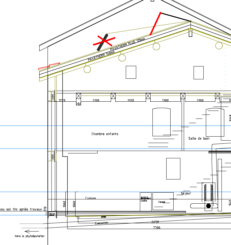

lebritish a écrit :As tu pensé a installé tes panneaux en prolongeant le faitage nord vers le sommet? Il y a un CR ouu cela est présenté mais pas moyen d'y mettre la main dessus :oops:
J'ai envisagé ça oui. Ca pourrait être une bonne solution. J'avais juste des craintes par rapport à la prise au vent car chez nous il y a presque toujours du vent et souvent il y a des sacré rafales !
Messages : 2846
Re: Système d'ECS et chauffage pour une rénovation
pour le vent je connais aussi :-D (on a encore pris 118km/h la semaine dernière).
sinon pr ton toit je pensais a kkchose comme ca:
si tu ferme sur les cotés (pignons) alors plus de prbl de prise au vent.
c'est vraiment dommage que j'arrive plus a retrouver ce CR qui en parle. Peut être un autre habitué du forum ?

@lebritish: oui en effet ça me semble une bonne solution, probablement la plus simple. Comment tu fermerais derrière le panneau (ligne noire), en tuiles? En ferblanterie?
Même question pour les cotés. Je ne te demande pas de me concevoir la solution détaillée, c'est juste pour savoir si par ex. le CR dont tu parles décrivais une solution sympa :content:
