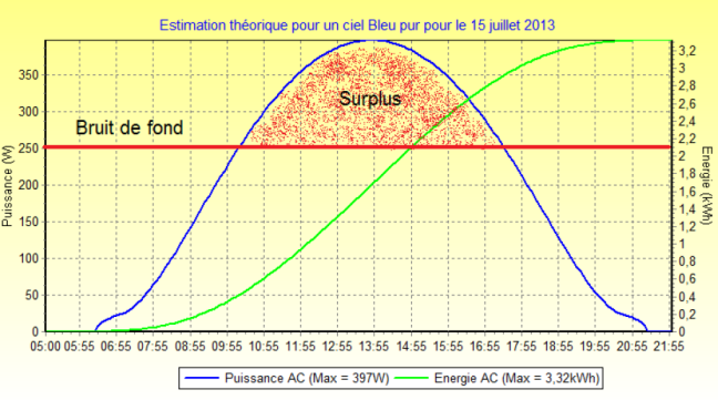

ben c'est exactement les courbes que j'ai tracer alors. En plus pas besoin de monitoring alors :cool:
Et personne ne voit l’intérêt pr de l'autoconso où le bruit de fond est constant :?:
je vous fait le calcul demain ...

Merci David pr ce premier calcul MAIS et il y a un gros MAIS: tu as oublié le facteur le plus important en auto conso. Le taux d'autoconso. Alain l'a bien souligné ds son message ci dessus. Et c'est là que le montage d'Alain devient très intéressant (merci à lui ;-) ).
Admettons que le bruit de fond soit de 250W. Alors ds le cas 3 ci dessus, tu as augmenté la prod de 100% mais combien d’énergie en plus auto-consommée ? à peine plus de 70%. en effet tout ce qui est produit au dessus de 250W est très majoritairement perdu :cry:
Tandis que ds le cas 2 toute l’énergie supplémentaire produite est autoconsommée. Donc ds le cas 3 tu augmentes l'invest par rapport au cas 2 de 35% pour une énergie auto consommée supplémentaire de presque rien :cry:
pour s'en convaincre il suffit de regarder le graphique p2 de ce document: http://mices.fr/Documents/Autoconsommat ... lation.pdf (ou celui p3)
vous ne trouvez pas que l'aire idéale (définie en dessous du trait rouge et du trait bleue) ressemble drôlement au graphique que j'ai posté plus haut ?
Donc se payer un MO de plus pour faire cadeau de l’énergie produite supplémentaire a votre fournisseur d'énergie, c'est vous qui voyez mais ça me parait pas trop utile :roll:
Et si en plus y'a pas besoin de monitoring ca serait la cerise sur l'escargot. J'ai envoyé un mail a 2 fournisseurs de MO pour vérifier que cela ne "craint" pas. Si ça peut rassurer Regismu :cool:
Dans ton cas Alain la meilleur option me parait donc 4 panneaux de 185Wc sur un MO de 360WC. Système à multiplier par 2 pour avoir tes 600W de couverture de bruit de fond été comme hiver. D'après ce que j'ai lu tu as déjà 8 panneaux, donc il ne te reste plus qu'a acheter un autre MO. Voir avec le père Noël c'est bientôt la saison :cool:

ouai, sauf que l'ECS ou la MAL c'est 2000W mini pdt un tps très court. c'est pr cela que j'ai écrit "très majoritairement"
Allez tu vas peut être prendre 5% du surplus du bruit de fond et encore ? tu as des mesures et/ou calcul pour étayer tes propos ?
pour le matos comme écrit ci dessus je vais me renseigner chez les fabricant de MO, si ça peut te rassurer...
Enfin c'est surtout pr les autres :-D
sinon tu n'as pas compris, on cherche a faire coller la prod à la conso inévitable (bruit de fond), pas a brider la prod. Rien à voir

ben chez moi l'ecs, la MAL et le LV c'est tout vu, y'a rien a optimiser. Tu pensais a quoi d'autre, CONCRÈTEMENT ?
que je fasse mon café du petit déj vers midi solaire :mrgreen:
plus sérieusement le graphe p2 de ton document le montre très bien: il vaut mieux mettre 4 panneaux de 250Wc avec 2 MO que 4 panneaux et 2 MO.
le taux d'auto conso sera pratiquement le meme (5% d'écart maxi) et tu économises l'achat de 2 MO. Donc RSI bcp plus rapide (35%)
