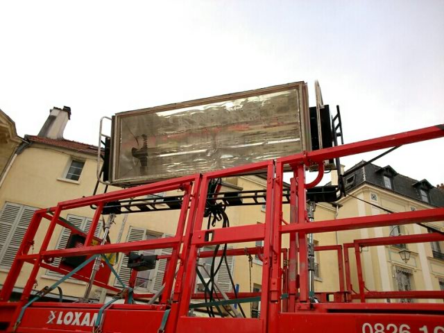

Gui63 a écrit :...c'est vraiment pas mal, à 100% pour les activités qui nécessitent de voir clair...
Sinon j'ai autre chose à te proposer pour y voir clair :mrgreen: (comme en plein jour...plein soleil).
Seul bémol...ça tire beaucoup et ça consomme énormément (pas trop dans l'esprit de ce fil, ni de l'apper en général :cry: )
Une gamelle relativement impressionnante qui nécessite un groupe assez costaud à elle seule . Une montée trop rapide à 100% fait ramer le groupe de 150kVA :schock:
softsun place eglise.jpg (62.89 Kio) Vu 9391 fois
softsun place eglise 2.jpg (57.2 Kio) Vu 9391 fois

La consommation d'un camion pour une pâle imitation de la lumière divine... Pardonnez-leur, ils ne savent pas ce qu'ils font :confus:
