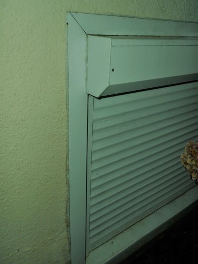

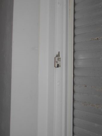

Tiens @YELLOW WHEELY BIN
Exemple chez moi, les volets roulant ont été ajoutés après. Avant c'était des volets en métal pliants.
J'ai pris en photo cette fenêtre car je l'avais sous la main.. mais les autres fenêtres qui sont en double vitrage ont le même problème : le haut de la fenêtre est marqué par le volet roulant.
L'avantage de cette technique par contre, c'est qu'on bénéficie de l'isolation de la fenêtre de haut en bas..
Dans une intégration dans une maison où le coffre est prévu dehors.. il est souvent mis au dessus... comme chez toi.
