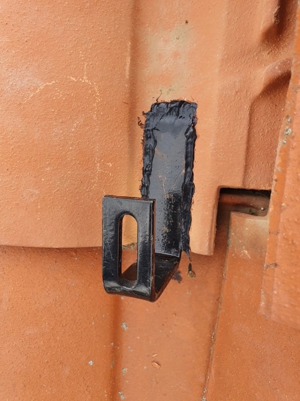

Voici quelques photos comme promis :
Ma maison est équipée d'une charpente métallique. Les tuiles sont collées au mortier sur des briques plates et creuses, elles mêmes posées sur des cornières oméga.
La pose des crochets sous les tuiles :

Il m'a fallu faire une découpe dans la tuile, l'épaisseur des crochets ne permettant pas la remise en place correcte des tuiles...
