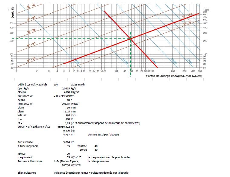

En attendant je viens de trouver un PDF de CALEFI sur :
Pertes de charge linéiques TUBES MULTICOUCHES – Température d’eau 50°C.
(bizarrement, je n'arrive pas à copier le lien)
On.y trouve les débits, vitesse en m/sec et la perte de charge r.
Mais j'avoue ne pas savoir l'utiliser sans être guidé.

caleffi 50°C :
https://www.caleffi.com/sites/default/f ... 2-4_fr.pdf

Tu pars de ton bilan énergétique et de la puissance requise pour chauffer la piece, en fixant de delta température, tu peux calculer le debit.Mais j'avoue ne pas savoir l'utiliser sans être guidé.
Dans l’abaque tu fais correspondre le debit et le diamètre des tuyaux, en verticale tu lis enfin la perte de charge linéique
Remarque pour des coudes cintrés de grand rayon. ( supérieur à 3 fois le diamètre) la perte de charge est la linéique,
La règle empirique de 1 m c’est pour les petits coudes achetés et rayon de coude égal à diamètre de tube

- sur le graphique de Calefi, l'intersection de la ligne 0,6 m/sec avec le diamètre 16/11,5 me donne une perte de charge d'environ 47 mm de hauteur manométrique par mètre de tuyauterie.
- 100 m de tuyauterie, avec des coudes cintrés à la main, donne une perte de charge totale de 4700 mm. Pour comparer, quelle est la perte de charge prise en compte habituellement pour un circulateur ?

Mais je remarque que le débit d'UN mur est TRES faible, si j'ai bien vu 225 l/h soit 0.225 m3/h ... même avec 2 en parallèle ça fait encore peu ... On sera TRES à gauche des caractéristiques pression/débit.
... on peut continuer à en parler et à mieux encore, boucler ton projet .. A+
qq formules et chiffres en image, première approche à vérifier et affiner ... mais c'est vraiment très simple ...

1) La puissance véhiculée par un fluide : P = Q Cp deltaT(entrée-sortie) Q en kg/s, Cp de l'eau 4180 J/kg °C, et P en Watts
2)La perte de charge en régime turbulant (quasi toujours le cas avec de l'eau) deltaP = Cf L/d x ro x V²/2 .. Cf de 0.02 à 0.03 L/d en m ou cm ou mm ...c'est un rapport, V intérieur tube en m/s et deltaP en Pa .. J'explique
1 bar = 100 000 Pa ... et 1 bar = quasi 10 m d'eau
3) La puissance émise par une surface P = h x S x (Tparoi-Tambiance) ... P en Watt. Le plus dur est d'avoir le coef d'échange c'est COMPLIQUE .. mais pour une surface qui rayonne et échange en convection sur un mur vertical entre 25 et 50 W/m²°C ...
Et forcément la puissance émise = la puissance du serpentin.
La T parroi ? ... faut penser un peu au schéma de circulation fluide ... l'idéal c'est la double spirale des plancher chauffant, qui permet d'avoir une température moy partout .. Sinon on fait comme on peut ... mais l'arrivée chaude en bas est indispensable

Mes pertes de charge :
Je compte mettre un seul circulateur en sortie de ballon alimentant une clarinette avec 3 sorties : 1 pour le mur Nord, 1 pour le mur Est intérieur, et 1 pour le mur Est extérieur sous LdV côte garage. Donc faut choisir ce circulateur, pour ça faut bien connaitre les débits, l'idée est d'avoir 3 vannes d'équilibrage des débits, et un circulateur qui peut pousser facilement ... Je répète thermosiphon stockage ballon, j'y crois pas trop ...
Je retiens qu'elles sont faibles (les pertes de charge), et que je peux continuer mon installation tranquille sachant qu'un circulateur normal pourra tourner sans problème.

Les pertes de charges de 4,7 m de CE (colonne d'eau ) est une pression importante pour un circulateur.
Tu peut réaliser tes murs chauffants avec 2 tubes en paralléles dans chaque mur, les pertes de charges vont ètre plus que divisées par 2.
