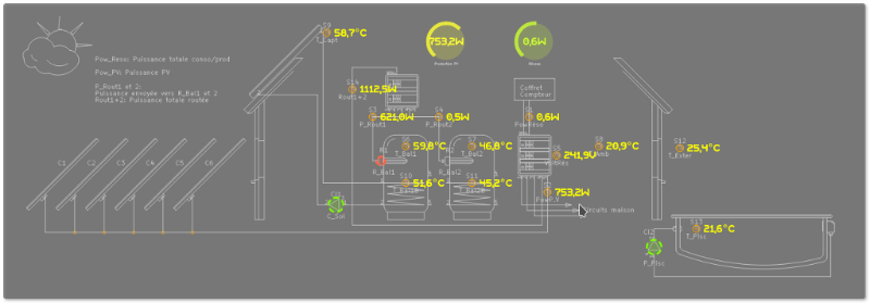

J'ai mis ici quelques exemples de configuration du M'Sun PV: https://ard-tek.com/index.php/documents ... du-m-sunpv
Vous remarquerez que grâce aux fonctions de régulation du Maxisun, il est capable de gérer aussi bien du solaire photovoltaïque que thermique:
Le changement de configuration se fait en quelques clics et une poignée de secondes directement sur l'interface web ou via l'application MSApp sur PC.
Ce n'est qu'un petit aperçu des possibilités du M'Sun PV. Si vous avez des suggestions de configuration à ajouter à ces exemples, pour une installation exotique ou pas, je suis preneur. 8-)

J'ai ajouté une petite vidéo dans l'article ci-dessus, pour montrer la facilité de changement de configuration, directement avec l'interface Web: https://ard-tek.com/images/docs/mspv/mspv_chgt_cfg1.mp4
Je passe ici de la configuration de l'Exemple 1, routeur simple, 1 ballon Eau chaude, à celui de l'Exemple 4, 2 ballons + gestion CESI + gestion pompe piscine. 8-)
