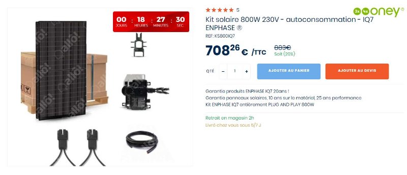

Re: Conseil pour mon projet
Attention il n'y a ni fixations, ni rails, ni cables, ni supervision, ni relais de découplage, ni disjoncteur et/ou tableau...mbn du puy a écrit : ↑lun. févr. 07, 2022 13:33 pmJ'ai vu ça :
https://allo.solar/kit-solaire-800w-230 ... e-iq7.html
Oui oui ... Merci de le rappeler.françois34 a écrit : ↑lun. févr. 07, 2022 14:05 pmAttention il n'y a ni fixations, ni rails, ni cables, ni supervision, ni relais de découplage, ni disjoncteur et/ou tableau...mbn du puy a écrit : ↑lun. févr. 07, 2022 13:33 pmJ'ai vu ça :

Super , merci pour ces infos à françois34 et à mbn du puy. Je ne sais pas si vous avez pu lire mes graphes Linky et je me demande si 800W ce n'est pas trop juste et si 1000W ne serait pas plus approprié car je crois que c'est des Wc et non des Wh.
J'avais quelques questions:
-Si j'ai à peu prêt compris dans des conditions d'ensoleillement normales pour 800 ou 1000Wc nous aurons quelque chose comme 500 ou 800Wh. Ma piscine avec sa pompe et son électrolyseur doivent prendre dans les 6 ou 700W. Avec le premier Kit je suis limite avec le deuxième j'ai un peu de marge pour la maison. Je raisonne comme un tambour ou je ne suis pas trop dans les choux.
-J'ai tiré un câble de mon tableau électrique à mon local technique de piscine. Il est équipé d'un disjoncteur à chaque extrémité car il traverse le jardin. Je peux me raccorder proprement dessus?
La supervision est indispensable? Elle sert à quoi?
idem pour le relais de découplage, disjoncteur et/ou tableau?
Les fixations et les rails OK je prendrai.
Merci d'avance car vos enseignements me permettent de me faire une idée concrète de l'installation à mettre en œuvre sans ruiner trois générations pour rien...

Supervision.. utile, mais pas indispensable.
Sauf pour Enphase, qui n'assume pas la garantie des micro-onduleurs sans la passerelle. (qui n'a pas besoin d'être en place tout le temps..)
Relai de découplage : obligatoire pour Enphase. Il n'est pas inclus dans le micro-onduleur. C'est un truc qui coupe le circuit quand il n'y a plus de réseau. Sinon les onduleurs continuent à tenter de pousser.. Et même si c'est en théorie impossible en absence de réseau.. Tu peux te prendre une belle châtaigne.
Il en faut un par phase.
Les fixations et rails.. soit tu prends du tout fait, soit tu fabriques.
Pour ton raisonnement, tout dépend de ce que tu cherches avec l'autoconsommation.
* une autonomie maximum.. et tu t'en fous de dépenser de l'argent : mets plus de panneaux.... quitte à injecter gratuitement.
* réduire ta consommation électrique... pour réduire l'argent que tu dépenses. Dimensionne au plus juste pour optimiser ton autoconsommation. quitte à sous-tirer un peu.
Chaque panneau supplémentaire qui fabrique du surplus.. coûte plus cher à rentabiliser .. voir n'ai jamais rentabilisé.
Rien n’empêche de commencer petit, puis faire grossir ton parc PV.
