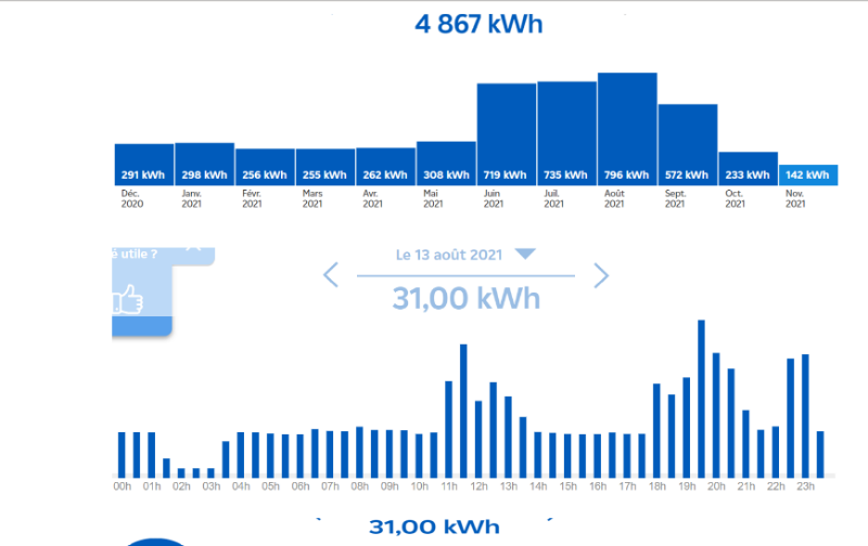

je ne sais pas si vous arrivez à lire le fichier que j'ai mis qui est des graphes de mon Linky.
Le serpentin et l' Est/ouest j'oublie mais pour un bruit de fond relativement faible combien de panneaux je dois prévoir?
Merci déjà pour ces conseils
Clairement personne n'a ouvert ton fichier de conso, donc je le mets ici:
31kWh par jour :schock: :schock: :schock:
C'est pas du tout un bruit de fond faible ca !!! Ca manque d'échelle mais à vu de nez le bruit de fond est de minimum 1000W en permanence.
Est il bien nécessaire de faire tourner la pompe de la piscine 22h//24 ???

Oups ...... effectivement, merci Lebritish d'avoir ouvert le fichier, c'est clairement pas faible !!!
Bon il faut clairement mettre de coté la pompe de piscine ....

lebritish a écrit :
mar. févr. 08, 2022 23:07 pm
Je l'avais ouvert ;-)
Notre ami a probablement mis le 13 aout 2021 car il a fait plus de 40°ce jour-là.
à cette température je fais également tourner la piscine 24/24, d'autant plus que je traite à l’oxygène actif...
