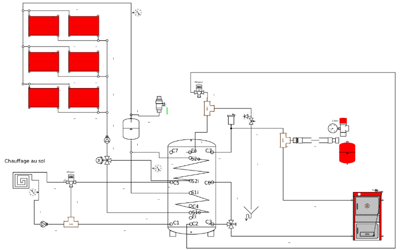

J'ai déjà en stock tout le matériel pour le solaire : ballon de 1000 litres à deux échangeurs, 6 panneaux Mirotherm V20, drainback, vases d'expansion, circulateurs, tubes... Voilà le schéma :
Capture du 2023-01-21 10-41-22.png (55.18 Kio) Vu 4017 fois
J'essaie de calculer la puissance fournie par l'ensemble du système, y compris le chauffage au sol. Voilà mes calculs.

Peut-être qu'on peut aussi partir du principe que les panneaux peuvent alimenter le plancher chauffant sans passer par le ballon et rallonger autant ces durées ?
Est-ce que ça vous paraît cohérent? La conclusion serait, comme on l'a dit auparavant, que c'est vraiment vraiment pour l'ECS et un appoint de chauffage mais qu'il faut prévoir une grosse source de chaleur à coté, genre un poêle bouilleur de 25 à 30kW.
Merci d'avance

Moi je vais parler de mon installation mis en fonctionnement au mois de novembre.( à Narbonne dans le 11)
6 capteurs pour le chauffage, ballon 800l avec 2 serpentins,chaudière bois.
Montage identique à ton dernier schéma.
Cela fonctionne, le temps du soleil sans nuages,( 5 h ) suffisant pour chauffer la maison, le soleil se couchant j'allume ma chaudière bois.
J'ai 12 cm d'épaisseur de plancher chauffant sur 45 m2, mur chauffant salle d'eau, 4 radiateurs chambres et bureau.
Les jours sans soleil,l'inertie du plancher chauffant avec tous les circulateurs en marche me permet de maintenir une température confortable sur 1 journée.
La température du ballon ne monte pas plus de 32 °C, le solaire part directement vers le chauffage.
Conclusion pour le mois de décembre( tempéré pour cette année) le ballon ne sert que pour la chaudière bois.
Je n'ai toujours pas de régulation sur mon circuit de chauffage en attente d'un MAXISUN.
ECS est produite par 2 capteurs sur un circuit indépendant .
J'ai fait ce choix pour 2 raisons :
La température d'eau du chauffage et la température de l'eau dans l'échangeur de l'ECS sont très différents.
J'avais une installation auto-construite (les capteurs) en place, le montage aussi( tubes,circulateurs, ect...)
Bernard (Lyon)

Bonjour Lil
2 remarques :
- les serpentins du ballon sont à brancher du haut vers le bas : entrée dans le tiède, sortie en bas dans le froid. Ainsi tu récupères le maximum de calories solaires.
- le logiciel utilisé chez Ines-Calsol traite du chauffage de l'eau sanitaire. Or, toi tu es en chauffage, sans renouvellement d'eau donc. Il vaudrait mieux se baser sur le gisement disponible et prendre 40%.
Edit : Ton branchement des serpentins est correctement branché. Vu et lu trop vite. Désolé pour le message.
Modifié en dernier par Bernard (Lyon) le dim. janv. 22, 2023 15:13 pm, modifié 1 fois.
ventura
Messages : 1106
Localisation : narbonne (11 )
Re: Système d'ECS et chauffage pour une rénovation
Message par ventura »
Bernard à mis le doigt sur une solution différente.
Au lieu d'une vanne 3 voies directionnelle qui sépare pour un fonctionnement soit l'échangeur du haut, soit l'échangeur du bas
je te conseille d'alimenter uniquement l'échangeur du haut pour pouvoir:
soit faire fonctionner seulement l'échangeur du haut ( pour la surchauffe d'été en mode dégradé )
Soit faire fonctionner les 2 échangeurs en série.
Si ce ballon ne sert pas pour préchauffer ECS,il serait judicieux d'avoir le départ vers le PC au plus haut du ballon
( le flux d'eau sortant du chauffage bois étant aspiré par le flux du PC )
Cela ne reste que mon avis, je n'ai pas toutes les cartes en main :confus:

Merci ventura pour ce retour,
ventura a écrit : ↑
sam. janv. 21, 2023 21:59 pm
Ça signifie que tu gère manuellement ton chauffage en démarrant/arrêtant le circulateur?
ventura a écrit : ECS est produite par 2 capteurs sur un circuit indépendant .
C'est donc un cumulus séparé? Est-ce que l'exploitation de la stratification au sein d'un ballon de 800 ou 1000 litres n'est pas suffisante pour séparer l'ECS et le chauffage?
lil
Messages : 116

Bonjour Bernard et merci pour ta réponse,
Bernard (Lyon) a écrit : ↑
dim. janv. 22, 2023 12:01 pm
En effet je n'avais pas fait attention à ça... Par contre, je ne comprends pas le chiffre proposé de 40%.
lil
Messages : 116
Message par lil »
ventura a écrit : ↑
dim. janv. 22, 2023 12:35 pm
Je ne suis pas sûr de comprendre. D'abord, une précision: avec un drainback, le circulateur se coupe, ça vide les panneaux et donc il n'y a pas de surchauffe d'été. Lorsque le haut du ballon est assez chaud pour l'ECS, on purge les panneaux.
Ensuite, si je comprends bien ce que tu proposes, je raccorde le bas de l'échangeur supérieur au haut de l'échangeur inférieur. Je raccorde le haut de mes panneaux au haut de l'échangeur supérieur et le bas de mes panneaux au bas des deux échangeurs. Et je mets une vanne. Il me semble que le résultat est un peu le même, j'ai du mal à voir l'intérêt. Si ce n'est que c'est plus simple d'avoir une simple vanne manuelle plutôt qu'une vanne trois voie motorisée et pilotée électroniquement. Est-ce que j'ai bien compris ?
ventura a écrit :Si ce ballon ne sert pas pour préchauffer ECS,il serait judicieux d'avoir le départ vers le PC au plus haut du ballon
Ce ballon sert à produire de l'ECS en réchauffant la partie supérieure des 1000 litres dans lesquels un échangeur à ECS instantané vient puiser les calories.
Je pense qu'il n'est pas question d'alimenter le plancher chauffant en puisant dans le haut du ballon puisque la priorité doit aller à l'ECS et que les planchers chauffants n'ont pas besoin de températures élevées.
D'après ce que je crois avoir compris, les chaudières bois n'ont généralement pas les moyens de réchauffer 1000 litres. Elles se cantonnent généralement à la production d'ECS et c'est pourquoi j'ai prévu de la raccorder en haut du ballon. Mais j'ai prévu de la raccorder AUSSI en bas du ballon pour le cas où le haut est chaud et que la chaudière continue à tourner.

30 à 40% du gisement, c'est ce que j'ai lu comme étant le rendement global d'une installation.
75% au mieux pour les capteurs, 30% pour les pertes du stock, sur les lignes chaudes, ...
Comme tu ne peux rien changer côté capteurs (sauf l'inclinaison), alors il est important d'agir sur l'isolation du ballon. Aussi faible que soit la déperdition, il faut la multiplier par 24 heures !
Bernard (Lyon)
Messages : 816
Message par Bernard (Lyon) »
J'ai retrouvé l'origine de mon info :
https://www.quelleenergie.fr/economies- ... /rendement
Et avec un peu plus d'explications :
https://energieplus-lesite.be/theories/ ... thermique/
