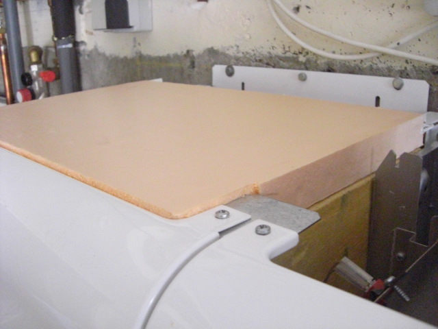

Pis aller, scotcher proprement 10 cm de laine de verre (plaquée) en haut et en bas du ballon sans isoler le reste. Le haut car c'est là le plus chaud, et en bas, il y a souvent une bride, c'est peu ou pas isolé.
Vous gagnez déjà 10% sur les pertes avec 10 minutes de travail et un reste d'isolant que vous alliez jeter.

Je viens de passer l'hiver avec un ballon non isolé volontairement : il me servait de ballon, mais aussi de radiateur (situé dans une zone "chauffée", mais actuellement non équipée de diffuseur de chaleur : c'est le ballon qui en a fait office)
Bien sûr, il sera a terme isolé, et c'est moi qui m'en charge, justement pour mieux l'isoler. En effet, dans mon cas (2600l), je ne pourrai jamais aérer suffisemment la pièce l'été

Un an après (quand même), je suis passé de la théorie à la pratique.
Avec des chutes de PEX (Polystyrène EXtrudé) et une plaque de PSE (PolyStyrène Expansé) achetée 2 €, j'ai amélioré l'isolation de mon ballon ECS chaudière SANS changer son apparence, donc juste en utilisant les espaces vides autour.
Rien de difficile, il faut juste ne pas être trop optimiste sur l'épaisseur sinon on n'arrive plus à fermer les parois...
En utilisant les données du constructeur (constante de refroidissement), on peut calculer que le ballon d'origine perd 0,91 kWh par jour avec mes températures moyennes de sous-sol et contenu ballon.
En prenant en compte les améliorations d'isolation (pas possible sur toutes les faces, notamment côté chaudière), le ballon perd maintenant 0,61 kWh par jour dans les mêmes conditions, soit un gain d'environ 30%.
Par an, le gain sur 330 jours (on ote les vacances) est de l'ordre de 0,3 x 330 = 110 kWh soit environ 10 €.
Pas grand chose, mais cela veut dire que c'est amorti dans l'année et après ça rapporte 10 € par an sans effort.
Quelques photos de la manip' ci-joint.
- Le ballon : même look avant et après
- ballonEC80litres.JPG (74.08 Kio) Vu 2719 fois
- plaque de PEX taillée en épaisseur et insérée entre la fixation et l'isolant existant
- plaquePEXderriere.JPG (112.69 Kio) Vu 2726 fois
- Plaque de PEX collée sur le dessus : c'est juste dessous que l'ECS est la plus chaude
- plaquePEXdessus.JPG (101.73 Kio) Vu 2725 fois
