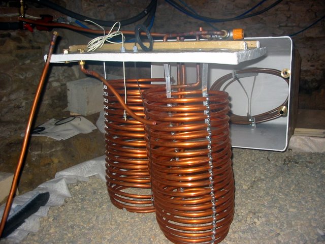

J'ai fini ma cuve à eau morte pour ECS voilà 2 mois, et on ne "tourne" plus qu'au granulés de bois (MCZ Nova Hydro) pour le chauffage maison (120m2) + ECS de notre famille (2 + 3).
Je poste ici car pour des contraintes d'accès à la cave, impossible d'opter pour une cuve cylindrique, le chevêtre d'accès étant de 50x 75 cm...
Bref, donc une cuve rectangulaire, d'une hauteur permettant au moins 500 litres de stockage... Au choix :
--> L'inox soudé sur place ou ailleurs : trop cher, et puis de l'inox pour de l'eau morte, c'est dommage.
--> La chaudronnerie plastique : Je ne me suis pas assez renseigné sur les coût de fabrication ET pour une matière qui tienne ~100°C...
==> Donc j'ai coulé moi-même sur un moule de ma fabrication LA cuve en fibre et résine qui est passée nickel à la cave.
Après le coût tout compris (même le couvercle) = 350€, je termine en quelques mots :
1) Avoir de la place pour couler, et un emplacement TRES aéré
2) Ne pas être pressé, chaque couche doit pouvoir prendre son temps (j'ai mis 3 semaines en bossant soir et week-end)
Après en avoir bavé, j'en suis ravi, l'été prochain, on raccorde des capteurs en drain-back
PS : Attention : pour des histoires de simplicité et pour éviter les fuites, c'est une cuve complètement fermée : Si je dois vider, je siphonnerai !
Quelques photos...
Sylvain (26)
Double serpentin ~20m diam.16 // prélèvement ECS
mise en place à la cave
montage cuve, avec serpentin diam.18 ~25m circuit primaire en bas
