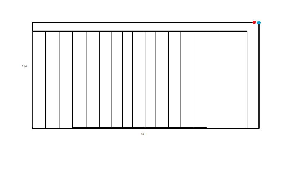

Bonsoir a tous
Merci Yves pour le lien , mais ça traite sutout la question du raccordement de plusieurs capteurs , dans mon cas ce n ai qu un seul , entrée en bas a droite , sortie en haut a gauche
Tous les tubes sont en 12*1 collecteurs compris , les perte de charge doivent etre importante , je n ai pas une idée precise du debit , dans un autre poste on m a laissé entendre que les tubes de milieu sont defavorisés ?
Je n ai pas les competances necessaire pour me faire une idée , je pense , peut etre a tors que la forte inclinaisont joue en ma faveur , et seul les relevé de temperature sur l instalation me laisse penser que ça circule quand meme un peu partout
Amicalement François

Bonsoir a tous
Merci pour vos reactions
Malheureusement , comme la derniere fois , pour les ignorants en hydrolique comme moi , le doute reste
D autre part ,en lisant ici et la des postes du forum , je vois des instalations raccordées avec du cuivres de 22*1 et d autre en 10*1 , et a chaque fois on arrive sur des collecteurs encore plus gros , j avoue que j ai du mal a imaginer ce qui ce passe a l interieur

Bonjour a tous , Yves
Bien que je sois noyé entre debit , pression et pertes de charges , pour moi il est question d equilibrage entre capteurs , d ailleur un peu plus bas sur la page , Kroutchef n a pas l air d accord
Dans mon cas , comme celui de Freeser , une entrée , une sortie , une chose est sur , y a rien a equilibrer , maintenant je veux bien admettre , que les tubes du milieu sont defavorisés
Pour en revenir au sujet , je ne pense pas que le probleme de rendement du capteur de Freeser soit lié a ce probleme , etant donné les rendement que j ai pu relever sur le mien , qui sont proche des capteurs peint du commerce

Bonsoir a tous , Remi
Voila avec Jojo l occasion de me coucher moins bete que la veille
Pour mon collecteur , il y a surment de grosse pertes de charges et le debit doit s en resentir , maintenant avec des lignes tres longues en per de 16 et un collecteur en 12*1 , le risque serait d avoir un gros delta aller/ retour , ou pire , un rendement catastrophique
Le circulateur , en vitesse1 , par temps tres clair , j arrive a 10/12° de delta , pour avoir fait l essai en 2 et 3 , le delta diminu , mais le gain est minime et au demarrage ça fait le yoyo
Je joint le plan de principe , 29 tubes de 2.5 espacé de 170mm
