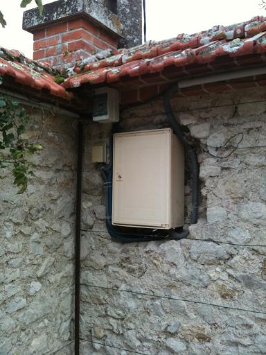

thermitch
Messages : 4065
Message par thermitch »
Ton intégration sur le mur m'en rappelle une autre que j'allais justement poster à l'intention de Rémy dans le chapitre "Demande de travaux" ;-)
