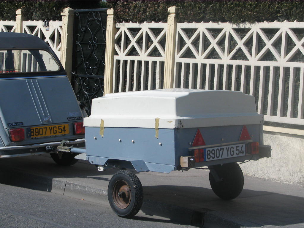

Suite a une petite annonce passée sur le bon coin j'ai une réponse pour une petite remoque.
"Bonjour,
j'ai une remorque recouverte par un couvercle rigide,
elle mesure 1.00*1.10, le support plaque d'immat
est neuf,
le réseau elec. fonctionne,
elle etait tractée par une 2cv.
prix 150 euros.
Je demeure à Nancy.
Michel"
Voila mes amis de l'est vous en pensez quoi?
Pour les 150 € si on se cotise a plusieurs il y a possibilité non?
Je reste en attente de vos avis et choix.

Il faut que je regarde les dimensions sur le forum.
Le proprio ma donné des photos , seul la remorque est a vendre (avis au amateur de 2 cv).

A mon humble avis, ne pas se précipiter sur cette (jolie) remorque avant de préciser le projet.
Déjà, qui peut stocker la remorque (à l'abri?) quand elle ne sert pas?
Si c'est pour le ballon dont je vous ai parlé, elle est déjà limite fragile.

Personnellement, je serais plutôt partisan de la solution du Sud-Est : deux escabeaux comme support, le tout qui s'entasse dans un break ou un coin de garage.
Cette remorque ne me semble pas en mesure d'enfermer un panneau entier, alors quelle fonction ?
Ice, expose nous l'idée que tu as derrière la tête.
