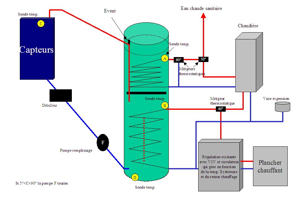

Et voilà le schéma.
Avec l'utilisation de mitigeur thermostatique, les sondes dans le ballon ne sont plus obligatoires. Toutefois, je laisserais la D qui coupera la pompe dès que le bas du ballon arrive à 80°, par sécurité, en doublon de ce que fait la sonde C, dans le capteur.
J'ai remplacé l'entrée d'air extérieur par un évent, à l'intérieur, à proximité de la cuve.
EDIT: il y a un vase d'expansion sur le retour chauffage

- patoche
- Messages : 1292
Salut rje, Tous,
Perso, j'laisserais bien une poignée d'sondes
En effet, tu as bien besoin de C et D pour définir un delta d'mise en route ou arret circu..., d'un autre coté, la sonde A te sert toujours pour un maxi autorisé avant "cocote minute"( c'est en haut l'plus chaud normalement
). Si tu attend 80° en bas....tu devrais les avoir en été avec 45° d'inclinaison ( moins en 1/2 saison quoi qu'dans ton coin!!!!), mais si par chance ça stratifie bien....combien t'aurra en haut ?
Pour tes thermostatiques j'vais laisser les pros s'exprimer, mais 3 arrivées d'chaud sur l'truc....ça m'embrouille. Pour l'serpentin de plus, pourquoi pas sur l'solaire là où il est (façon Guy Delsol....)???
Y'a encore des idées à venir.....ça va viendre
A+, Patoche,

- Besson François
- Messages : 1182
- Localisation : Echalas(69)
Bonsoir a tous , rje
Ton schema comporte pas mal d erreurs
Partie esc en parallele chaudiere/cuve , c est possible et pas du tous simple , mais il te faut une v3v de melange pilotée par trois sondes , cuve / chaudiere / sortie de v3v afin que le mix soit a la consigne voulue , que la chaudiere en tienne compte au niveau de sa propre regule
Partie drain back , l event est dans la cuve et utilise l air prisonnier dans la cuve
Partie chauffage , le pc doit avoir une temperature d entrée mitigé , soit par un mitigeur , soit par une v3v de melange ( c est bien mieux a reguler)
Bref , toutes les reponses a tes questions sont sur le site , raccordement chaudiere , drain back en circuit fermé , bonne lecture

Bonsoir François, bonsoir à tous,
Par rapport au fait de mettre la chaudière en parallèle avec le circuit ECS, faut-il vraiment une régul V3V et tout le bazard ou un mitigeur thermostatique suffit (ou 2 en parallèle si on veut augmenter le débit). Ca ne fait pas très pro, mais ça devrait marcher non ? C'est ce que j'ai compris de ces articles : http://www.apper-solaire.org/Pages/Fich ... /index.pdf et http://forum.apper-solaire.org/viewtopi ... 1745#61745
Je précise que la cuve sera fermée, étanche (mais sans pression) pour profiter des bénéfices de l'eau morte.
Pour l'event, ça-y-est, j'ai compris ! enfin, je crois ! comme le tuyau de départ vers les capteurs doit être sous le niveau d'eau, il lui permettre d'aspirer de l'air lors de l'arrêt de la pompe
Enfin, pour le chauffage, autant pour moi, j'ai oublié de mettre sur le schéma la régul plancher chauffant qui est déjà installée (avec V3V et circulateur).
Voici donc le schéma modifié.
Question: faut-il un purgeur auto en partie supérieure des capteurs ?

- YvesBr
- Messages : 1421
Quelle sera son comportement vis-à-vis de la pression. A partir du moment ou des fluide sont enfermés, il font changer la pression en fonction de leur température.rje64 a écrit :Je précise que la cuve sera fermée, étanche (mais sans pression) pour profiter des bénéfices de l'eau morte.
Oui, bien pour l'évent.Pour l'event, ça-y-est, j'ai compris ! enfin, je crois ! comme le tuyau de départ vers les capteurs doit être sous le niveau d'eau, il lui permettre d'aspirer de l'air lors de l'arrêt de la pompe![]()
Mais il n'y a pas besoin d'ébulleur sur le circuit. C'est le haut de la cuve qui a cette fonction.
Et surtout pas de purgeur automatique : il ne servirait qu'à laisser entrer de l'air, ce qui n'a aucun intérêt.
