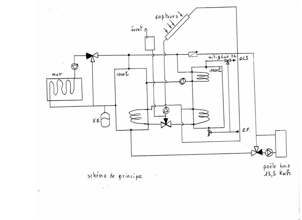

nouveau projet avec schèma, gîte écologique
Après les présentations je vous soumets un schéma, j'ai bien sur navigué longuement sur les forums et lu LE livre, j'espère avoir sorti un projet qui
n'est pas trop mauvais !
Quelques infos complémentaires :
- Fonctionnement en drainback
- 14 m2 de capteurs plans
- Un mur de refend chauffant en pierre, estimé à 3.7 m3 équivalent eau
- de gros besoin en ECS le gîte accueillera 10 personnes
- Pendant les temps d'inoccupation du gîte je souhaite le maintenir en température et stocker des calories pour les besoin en ECS
Merci pour vos remarques

Bonsoir a tous , Louit
Ton bouclage esc me chiffonne , a voir de plus pres http://solaire.open-dream.org/
Les gros besoins en esc sont l ete ? sinon la quantitée disponible sera limitée en l absence de soleil
Je ne connais pas tes besoins en chauffage , mais vu les volumes d hydrau accumulation , la surface de capteur et la puissance du poele me parraissent plutot faible
La partie drain back a aussi besoin d etre approfondi , a voir avec les " specialistes"

Bienvenue Louit, bonjours tous
Bien mais un gros (énorme) problème : la protection anti légionellose.
1000 litres en collectif "public" y'a intérêt à se blinder et ce n'est pas une source manuelle intermittente qui donnera satisfaction au législateur
Et puis faire un feu en plein été pour chauffer l'eau, c'est aussi sûrement surchauffer le bâtiment.
merci pour toutes ces réponses, vraiment agréable de se sentir épaulé
Je prends note pour les clapets anti thermosiphon
Pour les besoins en chauffage, ils seront faible grâce à une très bonne isolation, un puits canadien, une ventilation double flux.
Pour la légionellose, j'avais pas prévu ! en fait j'avais vaguement imaginé un chauffe eau gaz instantané en série après le mitigeur thermostatique ECS, je n'ai pas trouvé sur le forum de débat sur une telle proposition.

La légionellose a été abordée plusieurs fois et Thermitch avait fait un recensement intéressant:
http://forum.apper-solaire.org/viewtopi ... gionellose
Pour la production ECS, l'appoint instantané gaz n'apportera pas de solution car, pour détruire les bactéries, il faut à la fois une certaine température et un certain temps. Puis, ce serait dommage de chauffer l'eau à 70° pour ensuite la mélanger à de l'eau froide.
Je pense qu'il faudrait s'orienter vers un ballon avec production d'eau chaude instantanée via un serpentin qui plonge dans une cuve à eau morte. Voir le CR de Manu25 pour la partie échangeur. Pratiquement ça implique l'auto-construction de la cuve. Voir également R*tex.

y a ca aussi, mais c'est plutot dirige "etude et realisation" que legionellose pure, mais cote bagage, ca peut aider celui qui veut passer a l'acte ...
