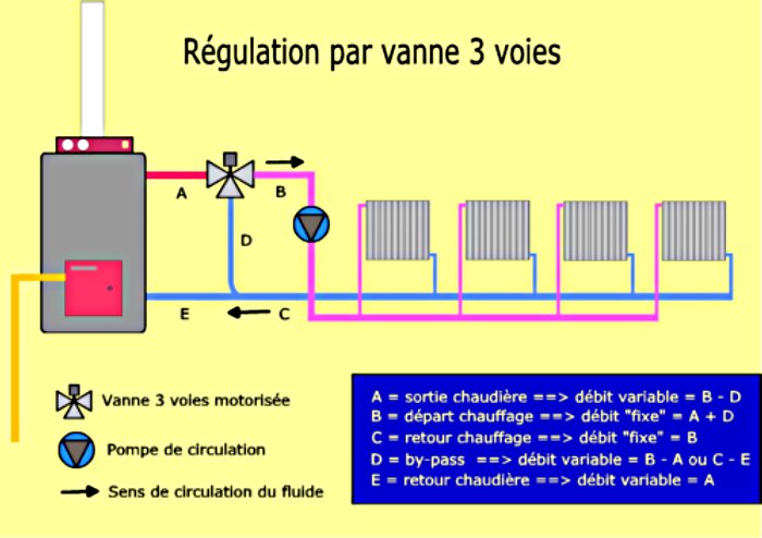

une V3V peut faire. cf fichier joint .
ceci étant je repose la question N'est ce pas préférable même si les matériaux de la chaudière sont prévus pour résister à la corrosion ?
[referp=63674;quote="enthalpîe"]...
Avec cela on maintient la chaudière en température et on limite la corrosion...[/quote]
Je ne vois pas en quoi une v3v ferait cela
La t° de retour sera toujours celle du circuit chauffage ... et c'est au retour qu'il y a risque de refroidissement, condensation et corrosion.
Une v4V oui, puisqu'il y a dérivation d'une partie du départ de la chaudière vers le retour.[/quote]
- schema canard
- canard-chaudière.jpeg (10.58 Kio) Vu 3009 fois

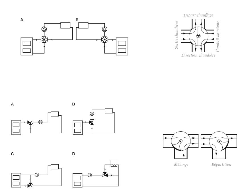

- thermitch
- Messages : 4065
Peux-tu préciser :
-T6 = t° interne à quoi ? chaudière ?
- où est le circulateur ?
... j'ai comme l'impression que "en canard" (que je ne connais pas) serait synonyme de "en répartition"
Effectivement ça tient la chaudière au chaud mais dans ce cas la régulation par loi d'eau / t°ext n'est pas compatible par nature.
J'avais posté il y a quelques temps ces schémas qui permettront à tout le monde de bien comprendre de quoi on parle.

- ice 54
- Messages : 1856
- Localisation : dombasle 54
Votre schéma me semble étrange ??
Quand la vanne 3 voies est en recyclage a 100 % (passage en mode nuit par exemple ) il n'y a plus de débit sur le générateur ou la pompe interne tourne sur une vanne férmée ?
Maintenant les fabriquant s'arrangent pour diminuer au maxi la température de retour chaudière pour gagner en rendement, si vous revenez + chaud la température des fumées augmente et le rendement diminue.
Une chaudière relativement moderne doit pourvoir moduler sa charge afin de l'adapter a la demande du réseau radiateur.
Maintenant fluctuer de 5 ou 6 degré e départ se n’est pas trop grave et normalement on ne le sent pas ??
Un dérnier point constaté sur une autre chaudiére, quand la vanne est ouverte sur le réseau pas de probléme.
Maintenant si elle se ferme donc diminue le débit sur la chaudiére sans arréte de bruleur il n'est pas impossible qu'avec l'inertie elle parte en surchauffe .
Salutations
Salutations

mon schéma est celui de Thermich en mode mélange , il est complété par celui que j'ai joint et il y a toujours une circulation d'eau.
oui les pertes par les "fumées" seront plus grande, c'est ce que dit dans le post initial, la question est combien ?
je ne peux pas mesurer le débit d'air de fuite de la chaudière il me faudrait un tube pitot et encore je ne sais ou je pourrais le mettre, et ensuite débit*cc air* DT
je me contenterai donc d'une valeur estimée si QQ l'avais déjà fait. sinon je vais mettre une sonde de température et faire le calcul
quand à "sentir" c'est sur ça ne se sent pas, par contre le Ro du solaire en préchauffage du chauffage, lui il va le "sentir"
