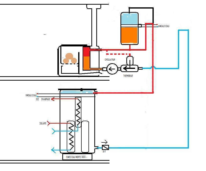

Bonsoir a tous
Derniere tentative pour essayer de garder le systeme , pour eviter le syphonnage il faudrait a mon sens , soit boucher toute prise d air dans le vase , mais la il ne rempli plus son role = danger ; soit creer une prise d air dans le tube de descente , mais la je suis pas tres sur de mon coup
Sur le dessin , j ai essayé de faire d une pierre deux coups , a l arret du circulateur le tube se vide et le vase crache la vapeur dans la cuve
En fonctionnement si le tube tente de syphonner le vase , le trop plein est bouché , donc soit le vase se met en depression et le syphonnage est arreté ? soit une partie de l air du vase descend et casse le syphon ? ou les deux mais dans l ordre inverse
Bref la modif est pas enorme , mais je suis assez perplexe sur le deroulement du truc :cry:

Bonsoir a tous
Je suis revenu a un schema plus "traditionnel" , la cuve est pleine a pression atmospherique , lyre anti thermosiphon , circulateur et thermovar en bas au pied du ballon
