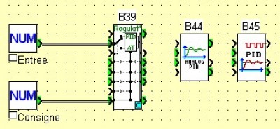

Je cherche à commander ma vanne trois voies pour réguler la température de départ de mon plancher, et ce par impulsions.
Dans les blocs "custom" j'ai trouvé les 3 PID de la photo ci-jointe.
Le premier conviendrait bien à ma vanne car il peut sortir directement en PWM, avec une période de 10s ( pour la PWM et l'échantillonnage)
J'aimerais savoir s'il y a des retours d'expérience à ce sujet ?
Ce(s) bloc(s) peuvent-ils me faciliter la tâche ou est-il possible de faire sans ?
Merci pour vos avis.

Bonsoir, c'est difficile de donner un avis sur aussi peu de données initiales.
La sortie PWM est prévue pour attaquer des appareils ayant des entrées PWM. Soit ta vanne a une entrée de ce type, soit elle n'en a pas. D'ici, on ne peut pas voir.

Merci pour le lien. Je n'avais pas trouvé ce sujet sur le forum.
J'ai lu en diagonale le PM3 donné, il faudra que je le regarde en détail.
Ma vanne est une bête TOR à 3 fils qui prend 60" pour s'ouvrir ou se fermer.
En attendant, j'avais avancé de mon côté .... et renoncé au bloc PID car en le testant, pas trouvé comment inhiber l'intégrale et j'aime bien commencer sans intégrale, par exemple en P voire PD.
De plus, la régulation de la t° de départ de mon plancher (que je remplacer par un M3) ne semble pas présenter de Ti ...
