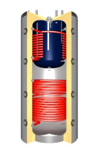

Mais c'est un accu combiné, donc les flux chauffage et ecs sont séparés.De mémoire je pense à un cas un peu similaire :
http://pulligny38.free.fr/linotte/accue ... laire.html
je suis pas certain de faire avancer les choses
si ton ballon était un ballon ecs seul, alors je dirais qu'il est mal foutu, qu'il manque un déviateur de jet pour ne pas casser la stratification avec le jet d'eau froide rentrant.Par contre, je ne comprends pas bien l'élévation de température en bas de ballon quand je soutire de l'ECS (la fleche douche).

Bon, je reviens pour donner des nouvelles du thermosiphon.
Après la mise en place d'une électrovanne sur le bas de l'échangeur, le phénomène s'est arrêté.
Les capteurs ne chauffent plus les oiseaux la nuit.
Comme j'observais toujours une déperdition thermique importante en bas de ballon, j'ai rajouté une seconde électrovanne en entrée de l'échangeur, rendant l'échangeur complètement isolé du reste du circuit quand les panneaux sont froids
Pas d'amélioration constatée
Par contre, l'installation est plus complexe, donc plus fragile.
La perte thermique du bas de ballon doit être due à une isolation médiocre (10 cm de mousse synthétique type matelas d'appoint).
En bas de ballon (1000l quand même), ça perd 8 degrés la nuit.
En haut de ballon, ça ne bouge pas.
Je vais peut être en parler dans un sujet spécifique dédié à l'isolation des ballons...
