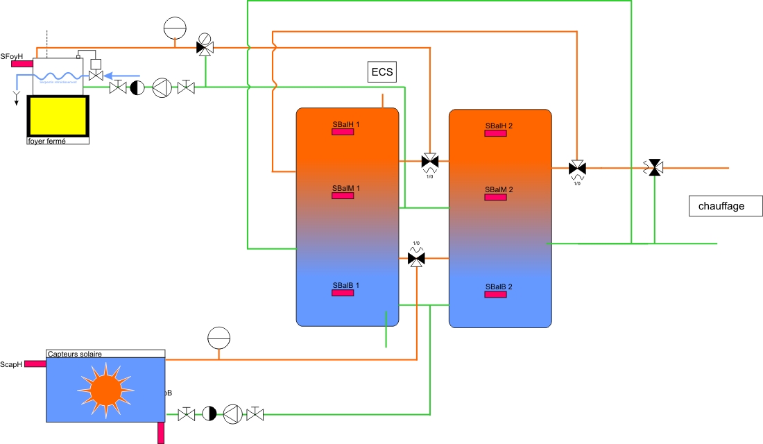

Pour ce qui est du raccordement des deux ballons, j'avais fais un schéma (voir ci-joint) qui va dans le sens d'ice54 pour une gestion par la régulation et "optimisation" mais je ne suis pas vraiment sur que la complexités d'installation et de régulation en vaille la peine par rapport au gain d'energie ?
Toujours dans la liaison entre les deux ballons, que faire :
- liaison a différente hauteur et laisser faire l'échange, sachant qu'un seul ballon recoit les calories (ca marche bien chez Keke), du coup le ballon deux est sans échangeurs donc moins chere.
- faire une liaison serie pour les deux serpentins (solaire et chaudiere) et piquer les calories des tampons en parallele (2 ballons + chere) ?
- faire la liaison serie que pour le solaire et faire des liaisons a différentes hauteurs (mixe, 2eme ballon moins chere car un seul serpentin) ?
Bref y a t'il UNE bonne solution technique (sans tenir compte du prix) ?

Bonjour a tous,
On continu dans les schémas et on peut pas dire que ça se simplifie :-x .
Voici donc une nouvelle version avec la gestion des deux ballons et l'ajout d'une chaudiere électrique (je sais c'est pas bien :oops: ) qui nous permettrai que garder la maison avec un minimum de chaleur quand on est absent plusieurs jours (au boulot). Évidemment comme je le disais cela ne simplifie pas la chose mais si vous avez des idées ou remarques pour améliorer je suis plus que preneur.
Merci.

Message par GABORIT »
une idée qui permet de simplifier : tu pourrais mettre la chaudière électrique d'appoint en série avec le circuit du ballon. Quand le ballon n'est plus assez chaud , elle complète. Cà évite de rajouter des vannes.
Chez moi , j'ai tout en série: le ballon de stockage, l'échangeur sur l'insert, puis la chaudière d'appoint, avec un seul circulateur. C'est plus simple.
A méditer...

Merci pour cette idée Gabori, je regarde ça de prêt.
je crois aussi que pour une première année (nouvelle maison et isolation au max prévue) je vais peut être simplement mettre une resistance plomgeante dans le premier ballon et voir sur l' année combien il me faut de complément exactement au bois et solaire.
la théorie est une chose , l'expérience une autre...

J'ai adapté ma régulation a mon installation , je marche avec une courbe de chauffe très basse (0.7 soit 0.7°c de + par degré extérieure en moins en partant de 20°C.
Donc au final je recharge mes deux ballon en // (ecs et préchauffage retour chaudière).
La première année la maison n'étant pas encore isolé mon circuit radiateur avait une T°c + élevée donc je rechargeai les deux ballons en // jusqu’à se que mon retour circuit radiateur dépasse 29°c aprés 100% prechauffage ecs.
Je ne voulais pas me retrouver avec 1200 l d'eau tiède dont seulement 300 était utilisé.
Maintenant je tourne presque toujours en dessous de 40 donc 25/30 sur les retours donc les deux ballons se recharge en // toute l'année . Cependant si le ballon 300l dépasse 85°c je me met sur le 800l a 100% pour éviter de détruire le traitement de la paroi du ballon ecs (émail).
