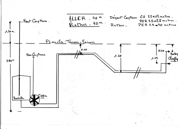

- zebra3
- Messages : 272
- Enregistré le : sam. nov. 01, 2008 19:20 pm
- Localisation : la cadiere d azur 83
bonjour a tous
je reprends le post que j'avais mis avant une opération
depuis bien sur rien n'a changé et je vois partir en fumée le bénéfice de mon installation grâce a ma chaudière fuel qui assure le chauffage et ecs .
donc je pense qu'une bonne installation doit pouvoir être , réparé et remis en route par une autre personne que le concepteur;;;a méditer..
j’espère pouvoir bientôt réparer ce capteur du milieu qui a gelé je ne saurai jamais pourquoi.
pour le fonctionnement de mon system : j'en arrive a penser que tout marche bien quand il est plein d'eau en légère pression , mais que quand j'essai d'introduire >la bulle< l'air se promène dans l'installation et ne reste pas dans la bouteille d'ou surchauffe dans l'un ou l'autre des groupes de capteurs.
je vois bien guy lever les bras au ciel / de ne pas pouvoir mettre en oeuvre un système aussi simple,je ne suis pas encore débile ni tombé de la dernière,j'ai bien sur respecté la fiche de mise en oeuvre,
je joint un shema avec les cotes de niveau,et j’espère qu'un grand spécialiste
va me dire : mais elle est là l'erreur.
sinon j'envisage des modifs que je détaillerai dans un autre post
bonne soirée
bonne soirée
