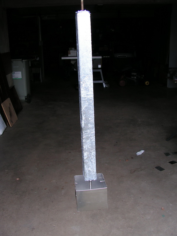

quelques photos des anodes .
2 anodes de 5,5kg chacune en zinc ,4 cm de coté et longueur 53 cm . j'ai fait une petite boite au dessous pour récupérer les dépôts , est-ce utile? , je n'en sais rien , on verra !
pour couler les anodes c'est très facile . 2 bouts de cornière de 45mm , L:55cm , 4 serres joints, un petit bout de bois dans le fond , une tige inox qui traverse le tout , et" ya pu qu'a "couler le zinc .
chez le ferrailleur ,il y avait du zinc occasion et du neuf, comme sur les tuyaux d'occasion il y avait beaucoup de plomb ,j'ai pris du neuf (le prix est le même), mais ce zinc est recouvert d'une feuille de protection qui enlevée laisse quand même pas mal de colle , ça fume et plein de dépôt à épurer !!! donc de l'occas est peut-être mieux. mais c' est très facile à faire .

Message par Balajol »
Bonsoir ultra 22 et tous,
Très bon travail, ca le fait :cool:
Les Boites dessous? Pourquoi pas, tu ne manqueras pas de nous dire si elles ont servi à quelque chose. :-)
Pour compléter ton retour, peu tu estimer le coût de la réalisation de ces anodes?
(Etant donné le prix de celle vendues dans le commerce, nul doute que cela vau la peine d'y passer un peu de temps)

[quote="BALAJOL"]Bonsoir ultra 22 et tous,
(Étant donné le prix de celle vendues dans le commerce, nul doute que cela vau la peine d'y passer un peu de temps)
Bertrand[/quote]
après quelques jours d'absence je réponds à ta question :
pour 1 anode : poids de zinc 5,5 kg x 2,5 € = 13,75 € +la tige inox (je l'avais depuis longtemps je ne me rappelle plus du prix ) .j'ai acheté ce zinc chez un ferrailleur , mais chez un couvreur ce doit -être la moitié moins cher .
