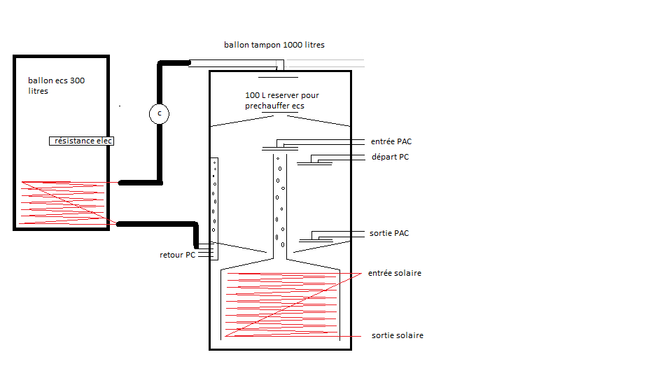

Bonjour a tous
Voila un petit schéma de mon ballon :cool: et de mon installation

une question pour les plombiers vu que je change ma cuve doit-je changer aussi mon vase d’expansion car mon ancienne cuve faisait 400l et mon vase fait 35l donc en passant a 1000l que me conseiller vous
Je voudrais savoir également si il est utile de monter des raccords diélectrique sur une cuve a eau morte car vu le prix des raccords en gros diamètre :cry:
