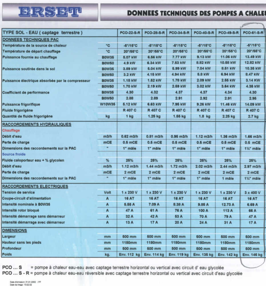

- la puissance réelle de la PAC => voir tableau ERSET dernière colonne.

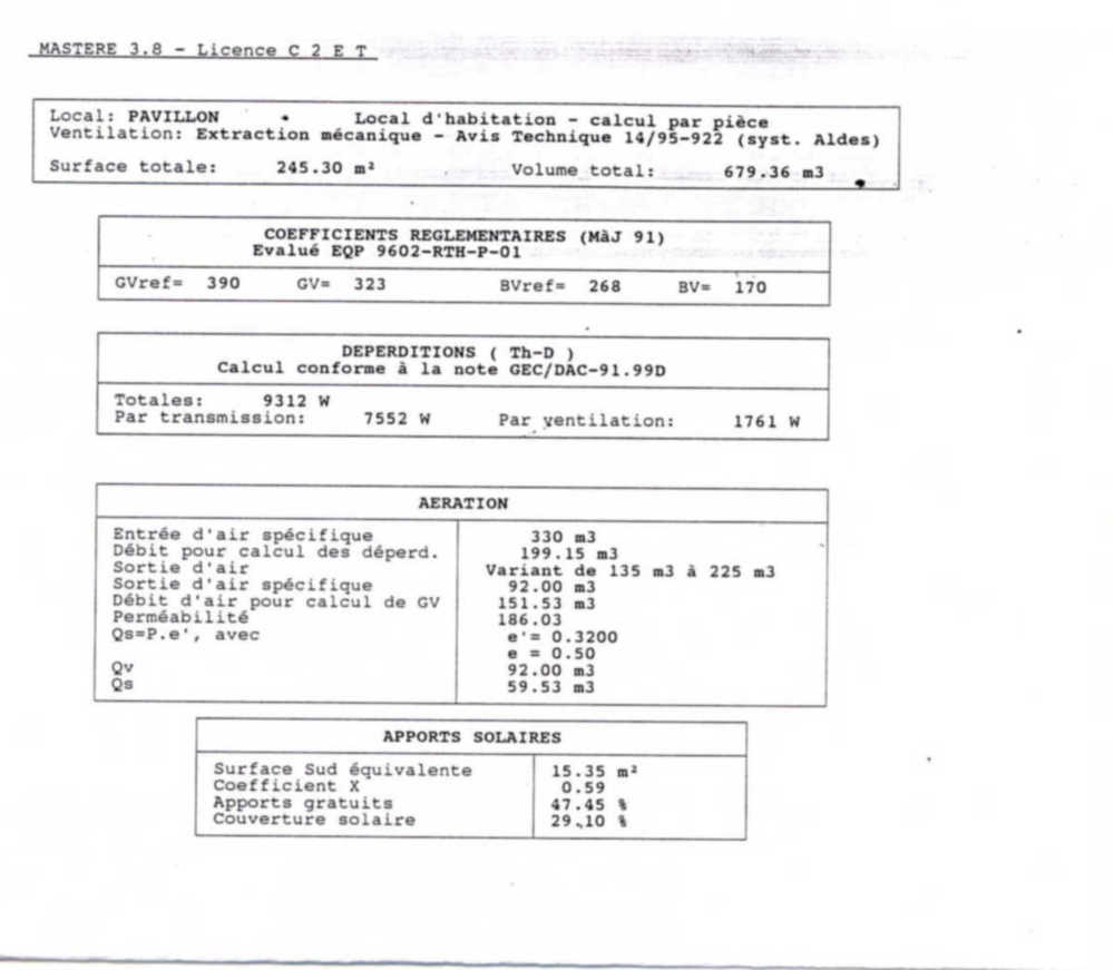

- les déperditions de la maison => voir synthèse d'un document de d'une trentaine de pages que j'avais obtenu lors du label Promotelec et pour le financement partiel de ma PAC

Voir la dernière colonne : PCO-61-S-R

Déjà un premier calcul quand je vois les déperditions par la VMC.
1760 W cela correspond à :
199,15 m3/h * 0,34 * 26 °C (delta T ext/int) = 1760 W
Comme la température moyenne d'hiver du côté de Trappes est de 6°C, ça veut dire que tes déperditions sont moitié moindre : 880W
Rapporté à l'année ça fait :
0,88 kW * 24 h * 210 (jours de chauffage) * 0,10€ (cout kWh élec) = 444 € par an de chauffage.
Une solution simple, il suffit de mettre une horloge sur la VMC pour diviser la facture par 2. Sujet déjà abordé sur le forum.
Edition : je ne savais pas que Fidèle avait une VMC double flux (DF) plus un puit canadien. Ce calcul est bien pour une VMC basique mais pas pour une VMC DF
Modifié en dernier par remi.450 le jeu. déc. 20, 2012 13:01 pm, modifié 1 fois.

Mon calcul sur le coût de la VMC tombe à l'eau avec ta VMC double flux + un puit canadien. J'ai mis une annotation sur mon post + haut.
Avec la VMC DF et le puit canadien, tu peux partir sur pratiquement aucune déperdition par ventilation.
En ce qui concerne les triples vitrages que tu as rajoutés je te laisse faire le calcul avec des éléments comme ça :
Pour une déperdition de 1W/m²K de paroi, tu consommes environ 65 kWH à l'année. ( 1 * 24 * 13°C * 210 jours)
Si tes déperditions on été calculés avec du DVitrage à environ 2,8W/m²K, il suffit de faire le calcul avec tes triples vitrages qui doit être de 0,6/0,8
Pour 10 m² tu gagnes en déperdition pour température de base -7°C :
10m² * (2,8-0,8) * 26°c (delta T moyen) = 520W
Donc tu peux partir sur des déperditions maximum de 7000W par - 7°C
Modifié en dernier par remi.450 le jeu. déc. 20, 2012 13:28 pm, modifié 1 fois.
