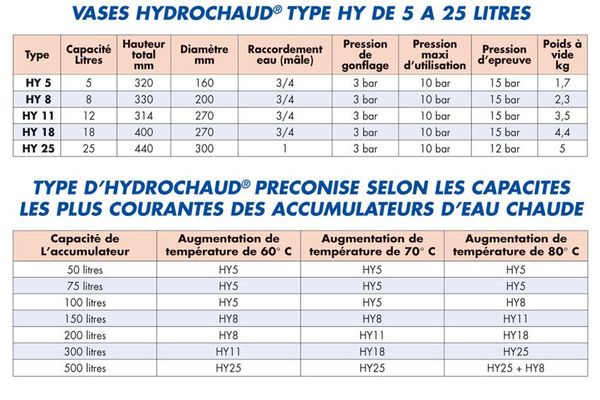

[quote="MICHOKO"]Du coup avec toutes ces infos mon vase est bien à membrane et réservé au chauffage. Mon ballon solaire fait 200l et je crois que le VE percé est un 25l (je ne suis pas sur place pour vérifier) . On prend 10% du volume du ballon c'est bien ça ?[/quote]
petite pierre...
je viens de recevoir le mien, blanc, marqué sanitaire, à membrane.
sur la coupe, on dirait qu'il y a un revêtement coté ECS.
Montage préconisé par le fabricant orifice en haut (pour la purge air)
Et un p'tit tableau pour les capacités.
A plus tard
