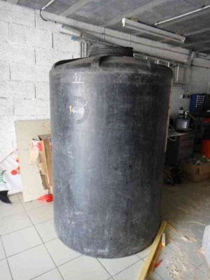

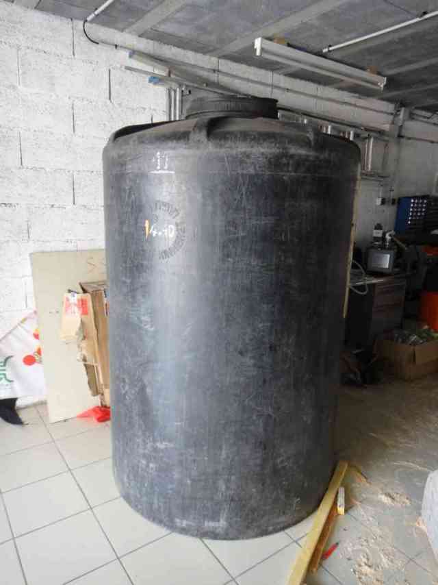

Le stock sera au sous-sol, la cuve fait 1.5m de haut et 1.1m de dia.

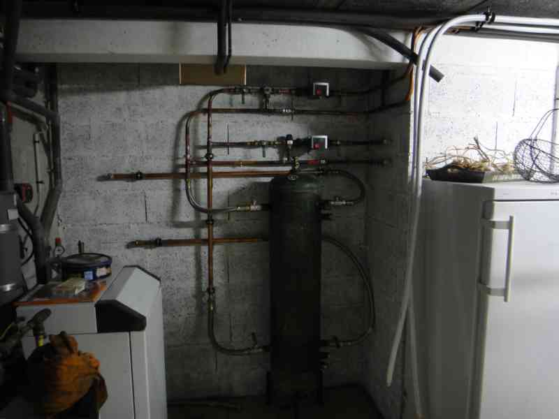

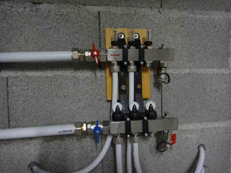

Après longue absence, me revoilou!.. difficile de tenir le chalumeaux, d'avoir les pattes dans la chaux et d'appuyer sur les touches du clavier!!
Les choses avancent, ci-dessous quelques photos.
Pour info, au cas ou certains me pose la question, le multicouche, raccords multicouches et la nourrice inox: c'est du Heima; les circulateurs (wilo), la V3V: pumpendiscounter; la V3V: haustechnik-express.

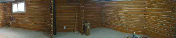

La suite (mur chauffant), 75mm laine de roche + brique de 7cm devant, l'ai dégommer 1 alvéole/4, monté à la chaux/sable + 1 peu ciment, maintenant que le multicouche est passé, il me reste une cloison à monter + enduit acoustique à faire patoutpatout!

La bouteille de mélange est raccordé.
L'automate M3 est connecté et asservi la V3V.
Les murs chauffants sont terminés, l'enduit chaud/ocre est super... et l’efficacité des murs chauffant est tip-top!
Il me reste du jointage placo à finir, de la peinture et le sol à faire.
