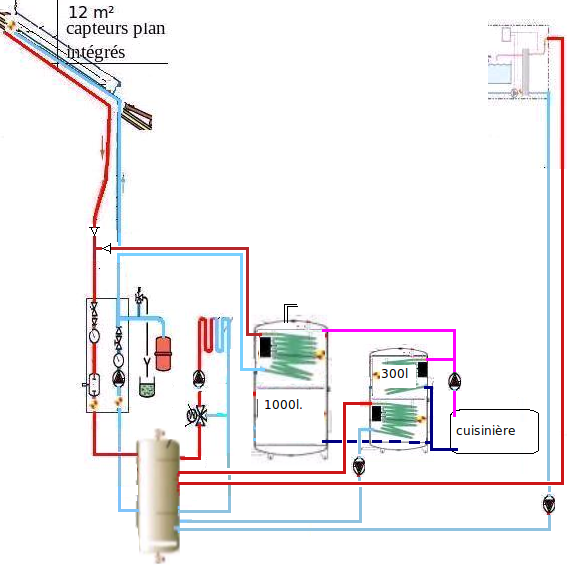

bonjour, éric;
je ne comprends pas trop ta question;
peut-être que ce schéma modifié répondra à ta demande (j'ai supprimé sur ce schéma le 2° échangeur, qui servira pour ma cuisinière à bouilleur qui sera intégrée à l'installation)

Ma question n'était pas très claire :oops: . Sur les schémas précédents, il y avait un ballon de 1000l chargé par le bouilleur, comment l'intègres tu dans ce nouveau principe avec la bouteille casse pression.

hé bien; ça pourrait resté comme précedemment, non?

A priori oui. (j'avais zappé le coup de se brancher au dessus de la station solaire).

En inversant le clapet anti-retour et en plaçant le serpentin en bas du ballon ?
Et le retour serpentin il ne serait pas mieux avant le circulateur ?
Aspirer l'eau plutôt que de la pousser, c'est plus facile pour lui.
Qu'est-ce qui l'empêche ?
Mais ce ballon est un tampon chauffage.
Tu comptes le charger en même temps que les murs ou prioriser l'un par rapport à l'autre ?
J'opterais pour une priorité aux murs et ... tu vas te retrouver avec les mêmes questions que moi ou lumi... (d'autres ?) :oops: : comment faire ça ?

Rhaa t'as pas suivi :-p (on se fait avoir à tous les coups :lol: ), le ballon est chargé uniquement par le bouilleur. Le serpentin sert juste à récupérer les calories et a les envoyer dans les murs via le circul de la station.

par contre, j'ai mis des clapets anti retour; ca ne peut pas fonctionner ainsi je pense; il faudrait une vanne trois voix; car sinon comment gérer panneau ou réserve?
thermitch, pourquoi le serpentin en bas du ballon? ou cette remarque ne tiens plus suite à la remarque d'éric
sinon, le retour serpentin peut être avant le circulateur.

heu, non, pour le retour serpentin; car si je mets une v3v sur le retour; elle dois être après le circulateur, et donc le retour serpentin se retrouve après ce circulateur

Bêtises effectivement Richard, Eric a bien rectifié.
Bien la vanne comme ça ... les clapets ça le faisait pas.
Il faudra bien soigner la gestion. La difficulté étant de se dire :
- si les panneaux sont trop froids pour alimenter les murs, je puise dans le stock
- mais si le bas du ballon était plus froid que les panneaux, il n'y aurait pas un petit quelque chose à grapiller ?
- voir de quel ordre, si ça vaut le coup de se décarcasser.
