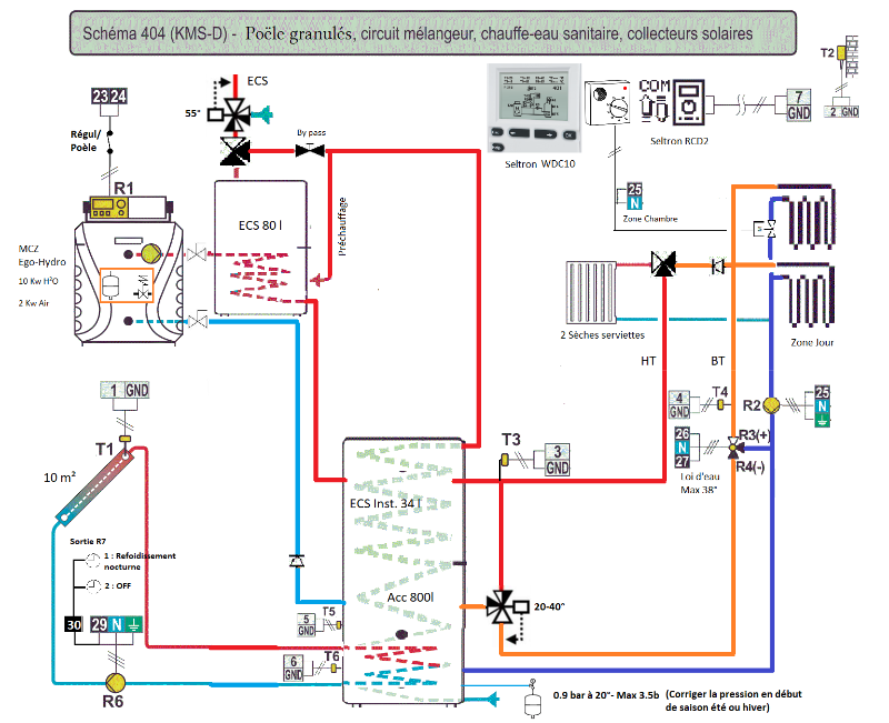

La région n'est pas la même mais voici mon installation solaire et granulé bouilleur.
http://forum.apper-solaire.org/viewtopi ... =41&t=9978
Ce printemps nous avons modifier les piquages du ballon pour augmenter la consommation d'eau tiède sur le tiers inférieur du ballon (au niveau de l'échangeur solaire).
2 Piquages alimentent le chauffage. Une vanne mitigeuse thermostatique permet une consommation du milieu de ballon à 35° complété par le haut du ballon si nécessaire.
Le brassage d'eau qui était relativement important brisait la stratification.
Là une consommation importante est réalisée uniquement au niveau de l'échangeur solaire.
Un excès d'énergie peut se stocker en haut du ballon pour chauffer confortablement l'ECS. (En mi saison l'automne dernier il me fallait parfois allumer le poële pour avoir de l'eau chaude malgrès 23° dans le salon)
J'ai un peu de mal à dire si le gain est appréciable étant donné que depuis le 31 mars le soleil est excédentaire ici. Pour avril 2020 je devrais être 100% autonome avec mes 10m² de panneaux solaire sur ECS et chauffage (120m² à 22°C à 7:00 le matin)
Ce qui est certain, grâce à la modif, mon haut de ballon se maintien au delà de 60° bien plus facilement.
Mes conseils seraient taille du ballon 120 à 150l/m² solaire, les radiateurs fontes n’étant pas si inertielle que ça (par rapport à un plancher chauffant)
Prévoir peut être sur les retours 35-50° des radiateurs un consommateur basse température pour améliorer soit la condensation de la chaudière et son rendement soit les apports solaires.
Ci joint schéma de mon installation modifié dernièrement, Je ferais un post pour plus de détail.
Schema 404 modifié.png (197.11 Kio) Vu 6219 fois

Message par Beone68 »
j2c a écrit :
mer. avr. 29, 2020 20:47 pm
Tu peux être plus précis ?
J'ai deux ballons, l'un au-dessus de l'autre (tampon/solaire 800l à la cave et ECS instantané 200l au RdC dans un placard), donc reliés en thermosiphon. Ca fonctionne sans soucis. J'ai juste rajouté un clapet anti-retour à battant pour éviter que le circulateur de chauffage ne me siphonne le ballon ECS. Voir mon sujet sur la partie installation chauffage/ECS >> ici << ou la partie solaire dans ma signature (il y a mon schéma)
Mais je suis dans un cas de figure particulier, pas nécessairement reproductible pour toutes les installations.
Beone

j2c a écrit :
jeu. avr. 23, 2020 10:21 am
Pour le ballon tampon, je serais parti sur l'un des deux :
https://boutique-solaire-diffusion.eu/b ... s1500.html
https://boutique-solaire-diffusion.eu/b ... s2000.html
Je n'ai aucune action chez quelques vendeurs que ce soit mais
En allemagne, sur ebay par exemple un ballon 2000l double échangeur c'est 1600 euros.
Les miens étaient venus de la bas.
Messages : 3234
Re: Brancher intelligemment plusieurs énergies sur un ballon
Y a nideck qui fait des ballons sympa aussi. (et je connais la cascade ;) )
Par contre, ont-il un stratificateur ?
Car effectivement, solaire diffusion est plus cher que les autres pour ça;.. Mais l'élement différentiateur semble être la présence du stratificateur.
Je repense à une remarque faite plus haut : réduire la vitesse quand les radiateurs ne sont pas en demande..
les vannes mélangeuses font bien le travail quand le ballon est chaud, et faible demande de chauffage.
Mais quid du cas où le chauffage est en faible demande : basse température, et le ballon à quasi la même température;
Les vannes sont se retrouver en position "demande";
Je me demande si dans ce cas, (où le haut et le bas du ballon ont un écart faible), ça ne vaut pas le coup de faire un retour radiateur en milieu de ballon;
