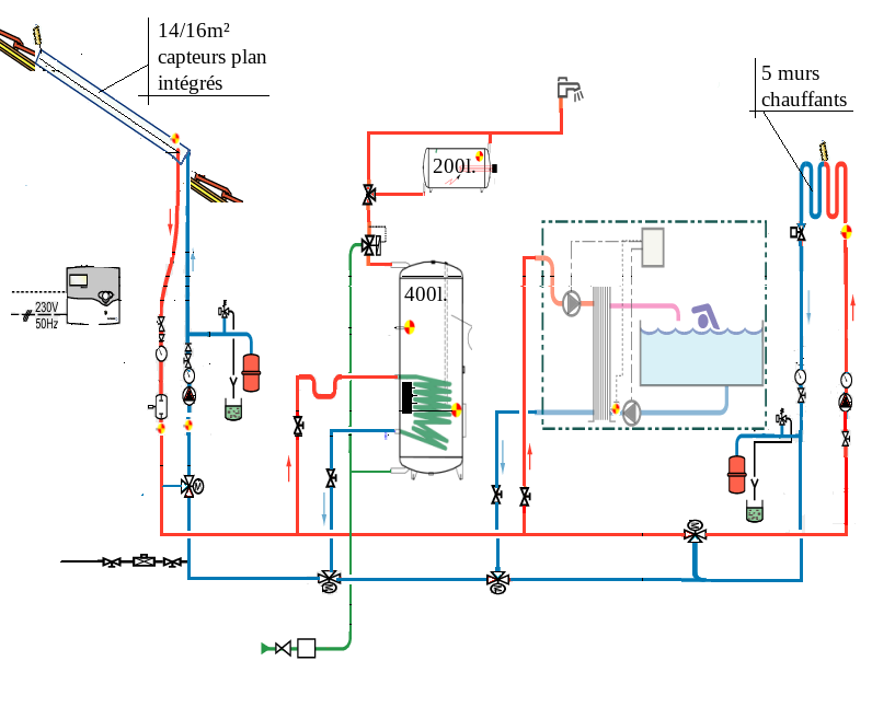

je reviens sur mon projet après un moment de silence qui m'a permis de réfléchir a tout ça.
j'abandonne cette idée de thermosiphon sur mes mûrs à l'étage; et ce pour 2 raisons: comme vous le disiez fortement cela risque de ne pas fonctionner, et en plus si je veux du thermosiphon, il faut que mes tuyaux aient au moins 2/3 pour cent de pente, donc si je prevoie un écartement de disons 15 cm a un bout, j'aurais 30/ 35 cm à l'autre extrémité, ce qui n'est pas vraiment génial.
et, puisque j'abandonne ce thermosiphon, j'abandonne également, de relier à l'installation une cuisinière à bouilleur( trop de problème en cas de coupures électriques) Et, donc je fais des mûrs solaires directs avec appoint extérieur (cuisinière ou poêle) .
deuxième chose, comme je veux des capteurs plans intégrés; et que je n'en trouve pas à des prix "correctes" qui puissent fonctionner en drain back, j'abandonne également le drain back.
voilà,
sur le schéma joint, j'ai prévue deux vases d'expansion; dans ce cas là, ne suis-je pas obligé de faire deux circuits séparés (un solaire, l'autre chauffage) reliés par un échangeur à plaque?
ou puis-je mettre un seul vase plus volumineux ?
merci pour vos lumières
thierry

Euh... pas sur que ce soit gènant mais tu envois de l'eau capteur (glycolée je suppose) dans tes murs chauffants.
Par contre je remarque que le circulateur murs chauffant est sur le retour. Dans mon circuit chauffage sol, il est sur l'aller (chaud). Je pense que c'est important au point de vue régulation.
Une suggestion: ici, t'as pas le choix, tu chauffe tes murs quand il y a du soleil.
tu fais donc une totale confiance a l'inertie de tes murs. A moins d'avoir ton lit dans le salon, est-ce utile que tes murs rayonnent la nuit ? Ne serai-ce pas plus efficace d'insérer une cuve de stockage pour stocker l'énergie et réchauffer tes murs aux moments opportun ? A ta place, si tu tiens a ton schémas, j'essaierais mais a la réalisation, je prévoirais de pouvoir mettre cette cuve aisément par la suite.
J'ai déjà suggéré cela dans un autre post et la cuve a été effectivement installée.
Amitiés
Amitiés

Excuse-moi, c'est par étape
dans le titre tu parles de drain back (donc pas d'antigel)
mais j'ai un doute car il y a un vase d'expansion près des capteurs.
Si c'est du drain back, mes connaissances sont assez limitées et je préféré laisser la place aux spécialistes.
ok pour le chauffage d'appoint.
Amitiés
Amitiés
- ringeval
- Messages : 764
effectivement, si pas d'échangeur, mes mûrs sont avec ce mélange glycol. mais qui dit échangeur dit perte, et c'est par soucis d'économie (le glycol doit coûté moins cher que cet échangeur).
j'ai prévu des robinets thermostatiques dans les chambres.
Dans le 1° schema, j'avais prévu une cuve de 1000litres, cuve que je pourrais toujours rajouté après coup si ca pose vraiment problème, et je vais d'ailleurs modifié l'accès à ce local (actuellement, j'ai une porte de 90 de prévu pour y accéder, et je vais transformer pour une porte de 100/110, c'est facile en ossature bois).
et merci pour tes précieuses remarques
thierry
thierry

C'est encore moi
Personnellement, ca me plait bien (ce qui ne veut surtout pas dire qu'il faut négliger l'avis des autres)
Par contre, je pense a un point.
Demi saison, les murs ont besoin de peu de chaleur mais le soleil est bien présent. Du coup, le débit d'amenée chaud (et donc dans les capteurs) est faible. d'ou surchauffe au sein même des capteurs, risque de stagnation et effondrement du rendement.
2 solutions:
1- tamponner dans un stockage (on y revient)
2- assurer un débit vers eau chaude ou piscine mais ca demande des vannes proportionnelles et non des TOR et probablement une régulation plus complexe.
Amitiés
2 solutions:
