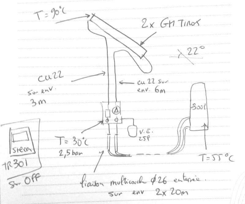

Salut à tous,
mon installation date de 2015 mais l'avancée du chantier ne m'a pas permis de la mettre en service avant cette semaine,
et là boum, j'ai fait sauter le raccord multicouche du coté "chaud" .. deux fois. Et pour deux raisons différentes, je pense.
Pour résumer l'installation, (cf mon gribouillage ci-joint), j'ai 2x GM Tinox orientés à peu près sud-ouest, pas trop inclinés, de mémoire 22°, un ballon 300l
et un groupe circulateur typique du groupement, un vase d'expansion 25l. Il y a environ 10m de cuivre d22 à coté des panneaux,
~ 6m coté froid et ~ 3m coté chaud, et deux fois 20m de multicouche d26 qui font une liaison enterrée vers le ballon.
La régulation est une steca TR301 fournie dans le kit solaire diffusion, et j'ai appris à mes dépends que la température max
de fonctionnement est fixée en dur à 130°C, donc trop chaud pour le multicouche, une petite négligence de ma part :roll:
et à la première utilisation, boum tout est parti en vapeur d'eau, thermomètre à environ 120°C au niveau du dégazeur.
Je précise que le circuit n'était pas rempli de glycol, seulement de l'eau, sans air.
Bref, fort de cette expérience, je répare le multicouche, je re-remplis
d'eau, et le lendemain j'actionne la marche forcée de la circulation de
de 8h à 12h, le ballon monte en température à 55°C.
Je mets la régulation sur off. A 14h je vérifie comment se passe la
stagnation : température des capteurs 90°C, température au niveau du
groupe de circulation 30°C et température ballon à 55°C.
A 16h quand je suis rentré le multicouche avait fondu au niveau des raccords et l'eau
s'était échappée, peut-être plutôt sous forme plus liquide que vapeur car tous les plastiques
étaient copieusement mouillés aux alentours.
Et là je me pose la question, mais pourquoi ça a fondu ?
Est-ce un effet de thermosiphon qui a provoqué une circulation inattendue ? (il n'y a pas de lyre).
Est-ce que la distance entre le multicouche et le capteur est trop réduite (~ 3m) ?
Est-ce le fait que le tuyau descende quasi-verticalement en dessous du capteur qui
provoque une circulation incontrôlable ?
Est-ce la soupape de sécurité qui s'est déclenchée et à entraîné un déplacement du liquide ?
Ou la régulation StecaTR301 qui s'amuse à faire tourner le circulateur même s'il est sur OFF ?
Ou alors j'ai raté un point fondamental à la conception ?
Bref si vous avez des lumières ensoleillées, je suis preneur, vraiment.
à++
Julien

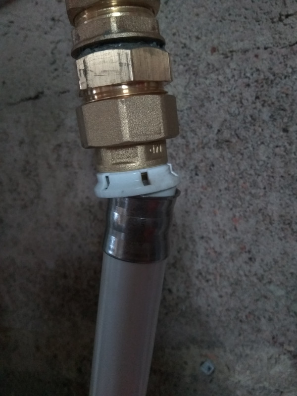

loulou2626 a écrit : Est ce que c'est le même raccord qui lâche à chaque fois?
Oui c'est le premier raccord coté chaud, en fait il fond. Le plastique intérieur du multicouche est comme du fromage fondu.

Donc en fait je n'ai pas très finement ajusté la pression par rapport au vase d'expansion, je comptais faire ça une fois le glycol pompé dans le circuit. Là j'ai juste pompé de l'eau jusque 2.5 bar j'ai arrêté au moment où j'ai entendu la membrane du vase se décoller. J'ai surveillé la pression à froid (20°C partout), à moyen chaud (30 à 60°C dans le circuit) et à chaud (90°C dans les panneaux) et le manomètre indique toujours 2.5 bar.
Je vais vérifier la soupape de sécurité, mais je ne suis pas sûr que ce défaut seul explique les raccords fondus.
Sur la photo on voit bien que la collerette bleue a bien fondu.
Sur le raccord a collerette blanche on voit pas bien mais il y a du plastique fondu qui a coulé autour.
Sinon est-ce que l'altitude entre les différents éléments peut aussi induire une circulation de l'eau dans le circuit ?
(Je veux dire que si j'ai la partie circulateur "froide" à une altitude 0m ; je dois avoir la liaison enterrée à -1m et le serpentin du ballon à +1m et les capteurs à +2m)
