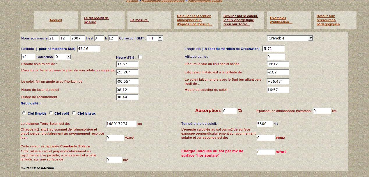

Bonsoir Taratata38,
Juste quelques petites réflexions sur la future implantation de tes capteurs:
Le 21 décembre (jour le plus court) le soleil se lève à l'Est (comme d'hab
) et à 56° du Sud donc ce jour là il n'y a pas grand chose à "gratter".
A midi solaire soit 12h35 le soleil fait un angle avec l'horizon de 21° ce qui donne une inclinaison optimale pour ce jour là de 69°.
Tous ces calculs sont pour le jour le plus défavorable de l'année en apport solaire pour du chauffage, par contre pour un CESI dont la production est à peu prés constante toute l'année l'orientation est moins problématique.
Calculs faits avec http://www.ac-nantes.fr:8080/peda/disc/ ... mesure.htm

Bonsoir Taratata38,

je veillerai a verifier l'isolation , je viens de recevoir mon devis pour Un SSC , 18m² de panneau haute performance et 2*500l +2*350l de stockage , je pense me tourner vers cette solution , par contre l'orientation de ceux ci me laisse toujour perplexe , mon toit a 135° du nord peut il faire l'affaire?
Ou dois je construire une surface orienté plein sud?
Merci de votre aide a ce sujet
