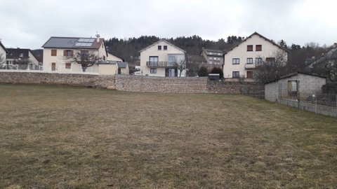

J'ai un SSC Combi 1000 l WAGNER avec 6 panneaux en toiture , plein sud, pente de 30°, une régulation Wagner Sungo SXL et une chaudière fioul d'appoint et ce depuis 2008.
Ma maison est à 1000m d'altitude en Lozère (CHASTEL NOUVEL). Suite à fuite d'eau à la sous-pape de sécurité, j'ai du installer via mon plombier qui n'est pas spécialiste solaire, une station ecs à plaque Wagner" sur' l'installation existante car le circuit ecs du ballon combi s'est percé (eau trop acide m'a t on dit ... ).
Conclusion mon ballon n'est plus combi mais un simple ballon tampon.
Mon gros problème : surchauffe de l'installation de fin mai à à fin aout l'après midi dès qu'il fait beau et chaud. Pas de piscine et panneau quasiment impossible à couvrir (photo jointe)
Je vous remercie pour toute suggestion utile et reste à votre écoute.

L'inclinaison des panneaux est plutôt photovoltaique, trop à plat, forcément dans la période chaude ils reçoivent un max. Comme l'accès n'est pas au plus pratique. Je pense que dans un premier temps les membres vont te proposer soit de dégrader l'échange en modifiant la vitesse de circulation, ou de pratiquer une décharge nocturne vers les panneaux.
Dans les deux cas ça va passer par la régulation. Attends toi à devoir prendre des photos et ressortir la notice
