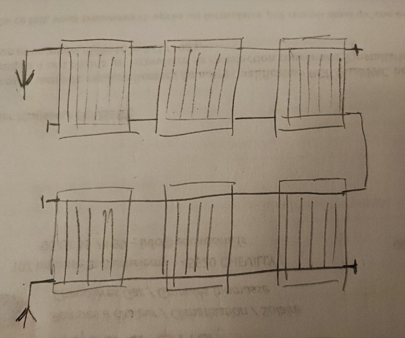

Re: Capteurs en série ou en parallèle
Un montage comme ça ?

Merci, j'avais déjà fait ces recherches.
Du coup, sur mon croquis, ça semble cohérent. Mais est-ce optimal ?

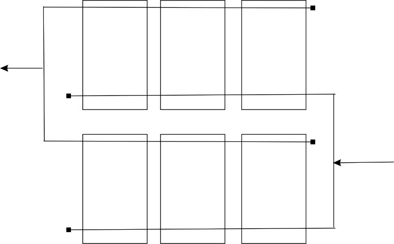

Si tu as lu les explications sur les boucles Tickelman voici ce que ca donne sur tes 6 panneaux avec 2 lignes de 3 ... A+

Pour moi c'est le plus simple oui, après le montage de monteric est encore meilleur niveau perte de charge, mais je soupçonne des subtilités dans l'équilibrage des 2 groupes de panneaux à des altitudes différentes, mais schématiquement comme il l'a représenté, il est possible de garder l'équilibre de la boucle de tickelman en égalisant les parties qui remontent sur les 2 groupes.

Mais ou vas tu chercher des complications comme ca ? Incroyable !!!!Uncle Buzz a écrit : ↑jeu. déc. 28, 2023 15:21 pmmais je soupçonne des subtilités dans l'équilibrage des 2 groupes de panneaux à des altitudes différentes
Pas d'équilibrage a faire dans ce cas, sauf a chercher la aussi la petite bete ....
Le schema proposé n'est clairement pas un montage "Tickelman" c'est un montage en série que tu proposes, cela n'a rien a voir....
Merci pour ces explications et commentaires. Malgré ma lecture de wiki, je n'avais pas la bonne réponse. Comme quoi, un croquis vaut souvent mieux qu'un long discours !
Je vais donc retenir le schéma puriste ;)

Mes piquages en T doivent séparer mes 2 conduites verticales en 2 morceaux de même longueur j'imagine... Je ne peux pas les désaxer vers le bas par exemple pour plus de commodité C'est bien ça ?
- Messages : 3234
Pour un équilibrage parfait, la longueur des conduites doivent être identiques pour chaque panneau.
Le principe de tickelman, c'est juste de déplacer le panneau un peu plus près du retour ou un peu plus près du départ.
Ce qui permet à chaque panneau de se retrouver dans un circuit avec les mêmes pertes de charges. Et donc les mêmes vitesses d'eau qui favorisent l'efficacité du système.
Le schéma de 2 blocs parallèle en serie, montré plus haut.. et une reinvention d'un truc qui ne sera pas efficace en terme de rendement.

Je ne sais pas quelle mouche t'a piqué Eric... je n'ai pas dénigré ta proposition, j'ai même précisé quelle était meilleure... C'est vrai qu'il suffit simplement de respecter la symétrie verticale pour que ce soit parfaitement équilibré par conception.monteric a écrit : ↑jeu. déc. 28, 2023 18:38 pmMais ou vas tu chercher des complications comme ca ? Incroyable !!!!Uncle Buzz a écrit : ↑jeu. déc. 28, 2023 15:21 pmmais je soupçonne des subtilités dans l'équilibrage des 2 groupes de panneaux à des altitudes différentes
Les 2 groupes sont en série oui, mais chaque branche du groupe est mis en parallèle selon Tickelman. C'est moins bon que ta proposition d'un point de vue perte de charge, mais plus simple à mettre en œuvre (pas de T à connecter ni isoler sur le toit moins de risque de fuite), et ça permet éventuellement de faire du drainback (dont l'auteur du post n'a pas parlé donc probablement pas pertinent dans son cas).
Il faut dans l'idéal la même altitude à remonter entre le piquage d'alimentation et l'alimentation de la ligne du haut et entre la sortie des panneaux bas et le piquage de retour, et la même longueur entre chaque branche entre les 2 piquages. Les piquages ne doivent pas forcément être pile au milieu (si c'est le cas ça marchera bien), mais il faut respecter la longueur et le dénivelé pour les 2 branches, donc si tu décales le piquage d'alimentation vers les panneaux du bas, le piquage de retour devra être décalé à l'identique vers les panneaux du haut pour que ce que tu enlèves du côté de l'alimentation soit rajouté à la sortie pour compenser, et vice versa, la position pile au milieu est un cas particulier qui respecte cette distribution.
