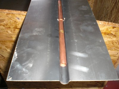

L auto construction est un parcourt tres interressant , mais cetaines techniques restent malheureusement hors de porté pour un particulier , ainsi , il est impossible d acheter du vitrage de qualitée solaire , tres difficile d avoir acces aux revetements selectifs
L assemblage des tubes et de l absorbeur reste un probleme majeur , les fabriquant utilisent les ultrasons ou le laser , la encore ça reste compliqué !
Bref , on peut bricoler , mais au resultat final , il faut compter une perte a surface egale de 50%

De toutes façon , si on avait acces a ces produits , le prix de revient a notre niveau serait explosé
Mon approche , des le debut , etait de faire un capteur avec des materiaux "facilement" trouvablent , bac acier pour le fond , polycarbonate pour le vitage , laine de verre ect..
Au final les points que j ai du ameliorer car le rendement etait plus que mediocre ne porte ni sur le revetement , ni sur le vitrage
J ai pratiquement doublé les performances en "attachant" les aillettes aux tubes et en redonnant du debit sur les tubes du centre de l echelle
En bref , j avais completement negligé la partie hydraulique et l omega de l aillettes ne" serrait "pas assez les tubes
@ Luc , dommage que je n ai pas eu ce tableau avant , en esperant que ça puisse te servir

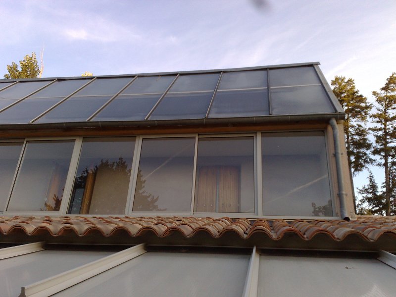

La lame d'air dans capteur plan: elle n'est pas entre la vitre et le capteur , mais entre le capteur et le fonds lui même recouvert d'une couche aluminisé , puis contreplaque ou aggloméré marine et ensuite isolation.
vas voir les plans que j'ai mis sur ce site: mes capteurs ont 25 ans
