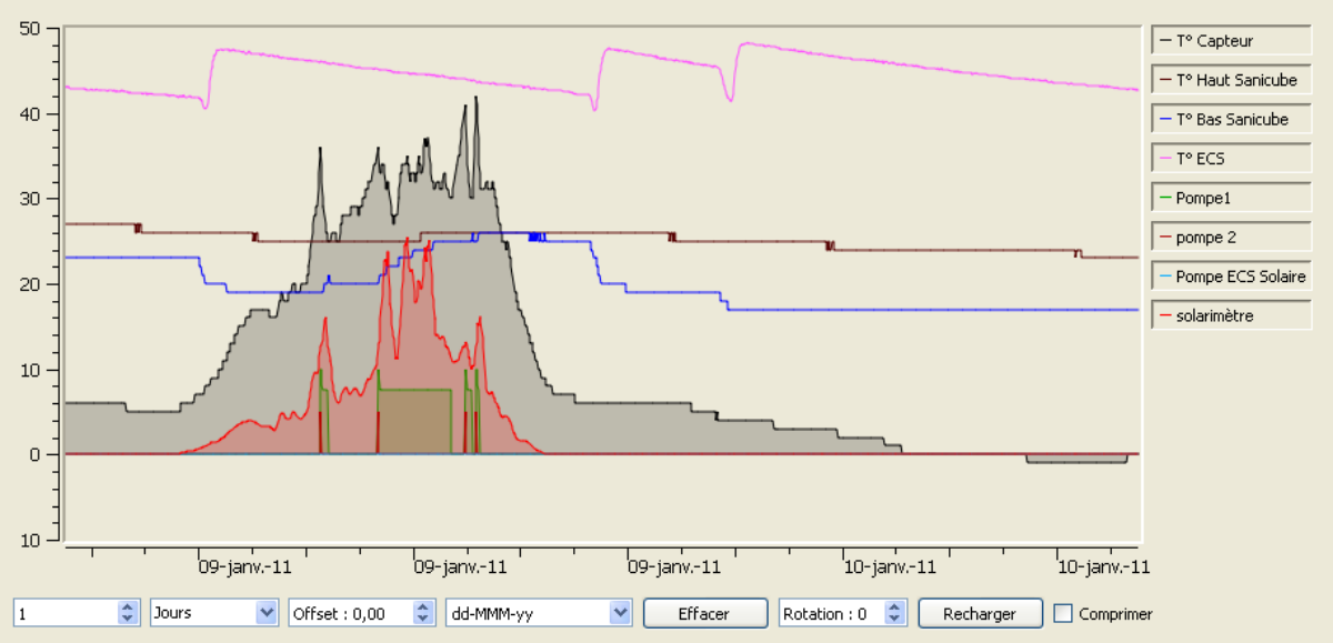

- Messages : 1457
BOnjour Frédéric,
Es tu sûr que tes capteurs vont pouvoir démarre le matin à 9h en janvier car moi je n'y crois pas du tout vers 10h-10h30 OK, ou alors s'il fait 15° à 9h chez toi mais en tout cas
Pour démarrer avec des capteurs tubes, il faut au moins 140W:m² avec des capteurs plans c'est autour de 240W:m² donc essaie de trouver une station météo qui publie ces données proche de chez toi et regarde à partir de quelle heure tu vas récupérer...
Pour aujourd'hui , ça donnait chez nous entre 10h et 17h21 précisément...

- Messages : 1457
Bonjour les gars,
alors là je vous suis pas, car malgré ton graphique très intéressant Denis, cela n'explique toujours pas les horaires 8h-14h30 ???

- Messages : 188
- Enregistré le : dim. mars 30, 2008 11:08 am
- Localisation : Marne (51)
Boun
C'est peut etre vrai dans des conditions standards, mais chez moi, hier, avec le ballon à 19°c, les capteurs ont démarré avec 120w/m2 (courbe rouge avec facteur*10).Fotourefair a écrit :Pour démarrer avec des capteurs tubes, il faut au moins 140W:m² avec des capteurs plans c'est autour de 240W:m²
Boun
