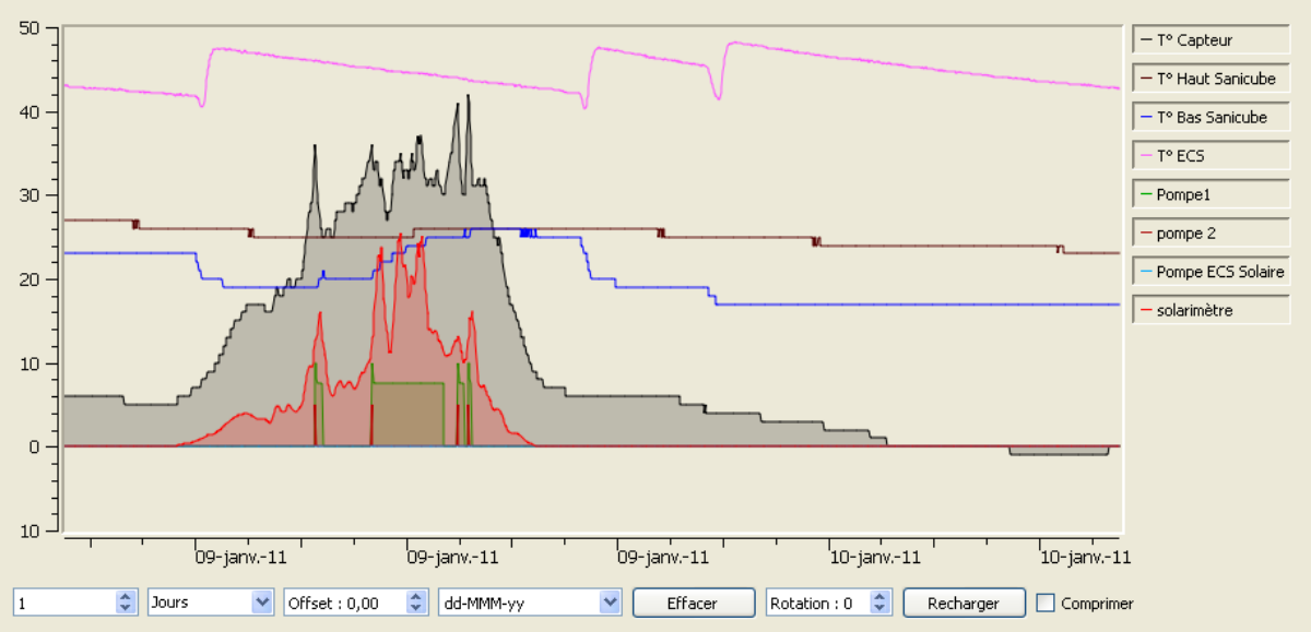

Message par boun »
Fotourefair a écrit :Pour démarrer avec des capteurs tubes, il faut au moins 140W:m² avec des capteurs plans c'est autour de 240W:m²
C'est peut etre vrai dans des conditions standards, mais chez moi, hier, avec le ballon à 19°c, les capteurs ont démarré avec 120w/m2 (courbe rouge avec facteur*10).
Boun
