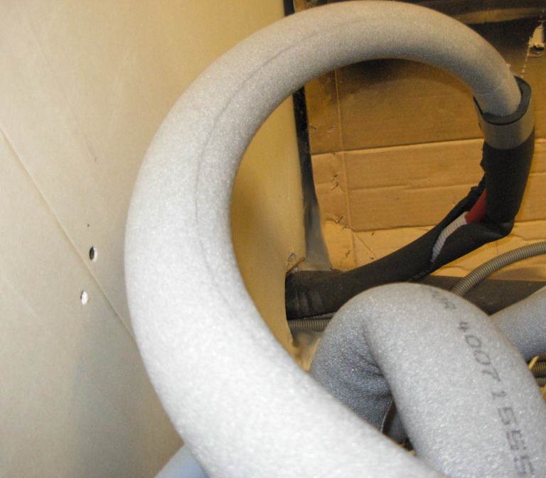

Voilà ce que donne (une partie de) la dilatation de 40m de PER passant de 20 à 80°C, même l'isolant n'y résiste pas !!!
Modifié en dernier par patrick07 le mer. sept. 23, 2009 0:18 am, modifié 2 fois.
