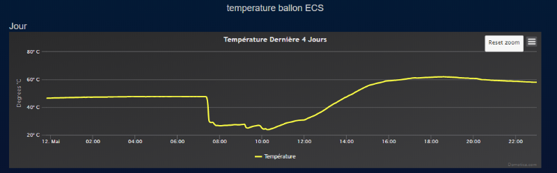

perso, l'eau chaude, c'est 3 l de perdu par douche. ( cave - 1er étage )
donc faut vraiment clairement le mettre au plus prêt.
j'utilise les photovoltaiques pour l'eau avec pv routeur et ça marche pas mal ( 1200w environ ) ça ne fait pas une usine à gaz et si il ya surplus c'est pas grave
pour la machine et le lave vaisselle, ça tire beaucoup, perso j'irais plus sur un ballon de 50l en plus pour ça et pareil avec pv photovoltaique comme ça, pas trop de contrainte.
voilà l'exemple que ça donne avec mon ballon ce jour ( sonde de temp en bas du ballon ( 5cm )
l'eau est chaude mais on voit clairement l'arrivé de l'eau froide lors des douches et le boulot du pv routeur en journée
