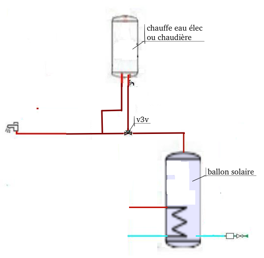

Pour ton appoint, démarrer la chaudière à pellet juste pour ça, risque de te faire surconsommer. Peut-être qu'une résistance d'appoint reste le meilleur choix.
Tu aurais eut une chaudière gaz, je ne t'aurais peut-être pas tenu ce langage.
En appoint, utiliser un ballon électrique en série est bien (quand tu as de la place).

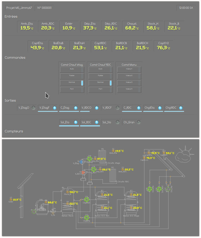

Re: Projet ecs solaire (chauffage ?)
Bonjour Jimmy, tous,
J'ai pratiquement terminé les schémas hydraulique et logique de la régulation de l'installation de Jimmy:
On peut la décomposer en 4 parties:
La chaudière qui chauffe un ballon de stockage
2 régulations loi d'eau pour les 2 circuits radiateurs alimentés par ce stock
2 ballons ECS chargés eux aussi par le stock ou par le solaire
La partie solaire, 2 champs de capteurs, chacun son circulateur et son ballon ECS.
On avait envisagé d'ajouter un troisième circulateur (CI7 Sol_Stoc sur le schéma ci-dessus) sur la partie solaire pour chauffer le stock, quand les 2 ballons ECS sont suffisamment chauds, ou se servir de ce circuit pour éviter une éventuelle surchauffe.
Et c'est ici que j'ai un doute.
Ce 3ème circulateur oblige à ajouter 2 clapets anti-retour et une sonde de température pour la mesure de la température moyenne des 2 champs, avec le risque d'en refroidir un des deux ou d'avoir un fonctionnement pas très optimal.
Je pense qu'il serait plus logique et plus simple de remplacer ce circulateur par une vanne 3 voies pour dévier le surplus de calories vers le stock.
Qu'en pensez-vous ? Toutes suggestions bienvenues.
