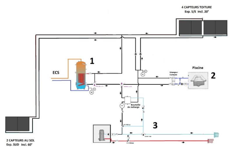

Après avoir fait, refait et re-refait mon schéma dans tous les sens, je pense avoir trouvé un compromis qui devrait pouvoir fonctionner.
je vous le soumets pour avoir vos avis.
Mon souhait : pouvoir chauffer 1 ou 2 ou 3 seuls ou bien 1+2 en direct depuis les capteurs ou encore 1+3 par la bouteille de mélange pour pouvoir fonctionner sur le 3 en basse T°
Reste à déterminer la position et le nb de sondes pour réguler tout ça...

dP ( pertes de charges) ce qui freine le passage de l'eau
Les pertes de charges totales sont : dP longueur de tubes+ dP Hauteur du dénivelé+dP Échangeur Piscine +DP Échangeur ECS
dP échangeur Piscine donné de CIAT suivant les débits
dP échangeur ECS (eau chaude sanitaire)donné du fabricant ou au pire la longueur et le diamètre du tube.
Suivant les éléments que j'ai pour les débits:
Circuit Capteur toiture 34 ml( mètre linéaire) / 4 capteurs TInox soit 4 x 120 L (litres ) / h (heures) soit 480/3600= 0,13 L/s (débits)
Circuit Capteur sol 46 ml / 2 capteurs ( horizontaux) prévoir pour 3 soit 3 x 120 L/h soit 360/3600= 0,1L/s
Débit Échangeur Piscines et Échangeur ECS = 0,13 + 0,1= 0,23 L/s
Tube 16/18 / Débit 0,13 L/s l'abaque me donne dP= 0,1 mCE (mètre de Colonne d'Eau)par ml (mètre linéaires) // Vitesse 0,65 m/s
/ débit 0,1 L/s........ dP= 0,07 mCE Vitesse 0,50 m/s
débit 0,23 L/s...... dP= 0,3 mCE Vitesse 1 m/s
dP tubes toitures : 34 x 0,1 = 3,4 mCE
dP tubes sol : 46 x 0,07 = 3,22 mCE
