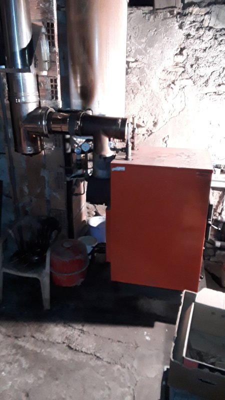

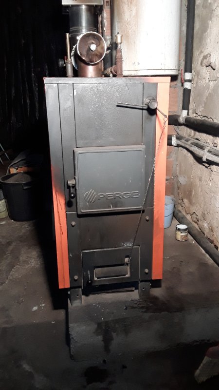

Messages : 3242
Re: installation chaudiere bois et panneau thermique le tout coupler a un ballon d eau chaude sanitaire
C'est pas grave pour le looping.
Reste les photos de ta chaufferie.
Il manque un circulateur, un clapet..
Et les éléments de sécurité (vase... sécurité manque d'eau) sur ton schéma.
cylou off road
Messages : 50
Enregistré le : lun. déc. 14, 2020 19:03 pm
Message par cylou off road »
j ai volontairement rien mis sur le circuit chaudiere ballon esc, car je n ai rien defini encore, mais si vous avez de bonnes iddees je suis preneur
Messages : 3242
Relis les échanges depuis le début de ce post, tu as déjà eut des propositions.
En plus, la notice de ta chaudière te propose LA solution. Et je ne suis pas le seul à te le dire.
Ne pas la suivre, t'expose à un refus de garantie en cas de panne.
Je t'ai demandé des photos de ta chaufferie, pour comprendre POURQUOI tu ne veux pas suivre ce que la notice de ta chaudière propose.
Pour le moment, je suis toujours dans l'interrogation.

Messages : 3242
Y a plein de place à coté de ta chaudière.. :cool:
Tu as donc tout intérêt à faire un circuit de charge indépendant.
Est-ce la manipulation des gros bouchons 2" situés sur ta chaudière qui t'inquiète ? (raccord filasse).
Le chauffe eau derrière, va disparaitre : il n'est pas très accessible.
