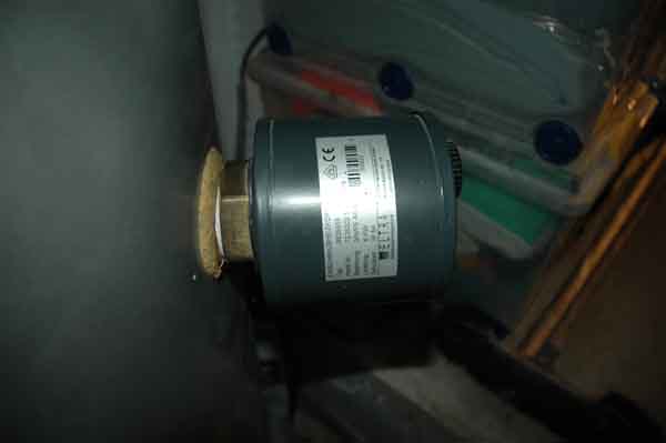

A mon tour d'essayer d'envoyer une photo. Les 2 vis de fixation sont à
45° , est-ce normal ?
