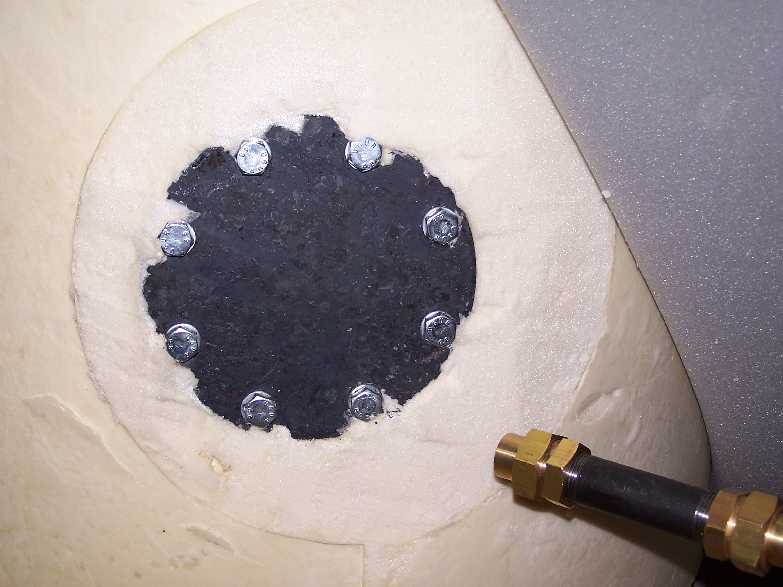

bonjour a tous,
je viens par ce post ,poser une question au sujet des ballons apper
j'ai acheté un 500l double serpentin...avec kit résistance....(jaquette verte).
la question,ou la monte t'on????
en haut il y a l'anode de magnésium......énorme...et d'après la notice (en anglais)à changer tous les 12 mois....une rente!
il y a une trappe sur le coté sous la jaquette ??
et une autre en dessous ....pour ces 2 dernières ,je n'ai pas démonté.
tant pis pour la résistance,je ne pense pas m'en servir...
je précise,hauteur du ballon de 500 l ...1.86m pour enlever l'anode il faut le coucher ou l'incliner fortement car elle fait plus de 1 metre de long
a moins que vous n'ayez une chaufferie avec plafond élastique.....
pareil pour le dessous...mon sous sol faisant 2.17m
c'est justounet!!!
si elle se monte dessous , c'est absurde car le doigt de gant avec sa sonde ,ne verra jamais la température monter...si on la monte dessus ,on virre l'anode et de plus ce n'est pas prévu pour venir si loger....!
apres vos remarques ,je fait suivre a françois de solaire diffusion.
merci de faire savoir si vous avez installé la résistance élec...car elle doit être vissée ou alors il faut faire faire une pièce spéciale!!!
cordialement gérard

Gégé,
J'ai la meme chose que toi et la résistance se monte dans la trappe de visite située à environs 40cm du bas, dans l'échangeur inférieur.
Normalement il y a un capot en plastoc noir, avec un passe cable dans sa partie inférieur. tu démonte, et dessous, tu as la trappe de visite, avec un bouchon téflonné. la résistance prend normalement la place du bouchon téflonné sur la trappe de visite sans oublié le joint torique pour l'étancheité !!!
Je ne l'ai pas encore monté, je vais le faire mais ce sont les explication de francois donnés fin juillet.

bonsoir fraclo et les autres...
n'importe quoi cette résistance élec sur ce ballon.....
si j'avais su ! je ne l'aurais pas achetée....
je ne vois pas autre chose que la trappe de visite qui se trouve a 32 cm du bas....bonjour le nombre de kilowats..
ou alors il faut positionner la sonde qui coupe l'inter en haut!!!???trop courte.on peu toujours faire couper par autre chose avec une sonde prévue pour le solaire de façon a ne chauffer que la partie haute du ballon.
je vais monter le ballon solaire avec des vannes 1/4 de tour a commuter ainsi que celui de ma chaudière...(partie eau entée eau froide et sortie eau chaude)
ou tout chaudière avec son ballon
ou tout solaire en été
ou préchauffage de l'entrée d'eau froide du ballon chaudière par le ballon solaire...avec 4 vannes 1/4 de tour ça suffit a faire ce que l'on veux...suffit de bien positionner et de faire les connexions correctes.
si quelqu'un veut une résistance de 3 kilowatts qui en fait est faite avec 3 résistances de 1 k couplées en //.
donc possibilité de brancher le système en triphasé..en étoile le point central ------le neutre
les 3 autres points les phases 1-2 et 3
je ne la monterai pas!je préfère me consacrer a l'étude et réalisation de l'échangeur cheminée...
je passe quand même une photo de ce que l'on voit sous la jaquette...
a plus.....cordialement gérard

C'est sur quel a resistance n'est pas vraiment optimisé dans les ballons du groupement, j'ai moi meme été décu qu'elle soit positionné tout en bas mais sinon, en dehors de la résistance, la qualité n'est pas mauvaise.
Ce ne sont pas des ballons tout inox soudés à la main fait comme à la maison mais ce n'est pas le meme prix non plus. j'en ai 3 et pour l'instant, (pas de mise en eau encore ca viendra début septembre) et globalement je ne les trouve pas si mal que ca.
J'ai jeter un coup d'oeil à l'intérieur, l'émaillage à l'air correct. Le vrai recul on l'aura d'ici 5, 10 ou 15 ans (ce sera trop tard) pour savoir si beaucoup sont percés et n'ont pas tenu.
Pour l'instant rapport qualité prix correct à mes yeux, rien à dire. on en reparle mi septembre.
