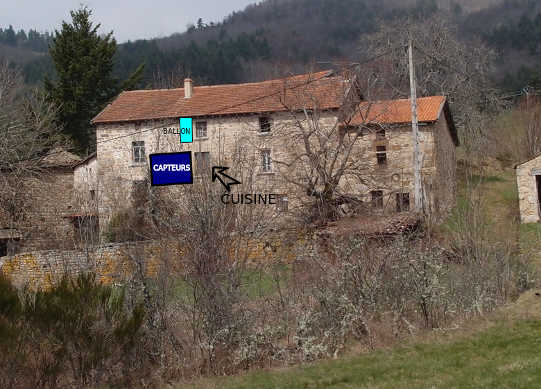

dommage de placer en façade des capteurs, c'est une belle maison. Tu ne peut pas au sol?

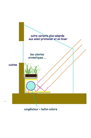

Sinon en provisoire , le temps de nos travaux, vite fait nous avions fait un montage a l’arrache au sol a l'aide d'un frigo. ça dépanne le temps d'installer ses capteurs et c'est moins dangereux que la "casserole"
tu peut trouver cette idée en cherchant 'heracles' je crois que j'ai quelques images qu'il avait poster sur un site pour dépanner une personne

je viens de retrouver les photos de Heracles, c'est une solution de depannage qui permet d'avoir de l'eau chaude le temps de faire des travaux
chauffe-eau du pauvre.jpg (42.43 Kio) Vu 4191 fois

Oui, c'est un peu dommage mais c'est provisoire, plus tard je pense qu'on les mettra en toiture. En effet tu m'avais déjà parlé de ce système bricolé avec un ballon et un congélo (http://forum.apper-solaire.org/viewtopi ... 38#p112731) et c'est vraiment sympa mais là, je ne vois vraiment pas où le placer car au sol nous avons besoin de la place pour faire des travaux et il y a plusieurs arbres qui font de l'ombre. Et vu la structure de la toiture, je ne vois pas trop comment le placer dans les combles, il faudrait que je démonte les tuiles, que je retire les liteaux, que j'enlève les voliges, que je remette des liteaux, que je mette des tuiles transparentes... Ca me semble compliqué.

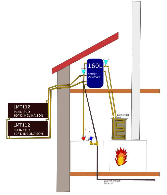

J'ai fais un petit schéma, je pense que je vais me lancer comme ça 8-)
Est-ce que ma boucle de tickelmann est correcte, y compris au niveau des raccords (des T, des angles à 90°...) ?
Est-ce qu'il faut un groupe sécurité? Où faut-il le placer?
Merci d'avance
[EDIT]J'ai oublié de prévoir la purge des circuits... Il me faudra donc une vanne au point le plus bas, sous les capteurs solaires et pour le poêle, je pense que l'échangeur plongé dans l'eau pourra être dévissé par deux raccords, un sur le tuyau descendant et un sur le montant. Le remplissage se fera par les vases d’expansion[/EDIT].

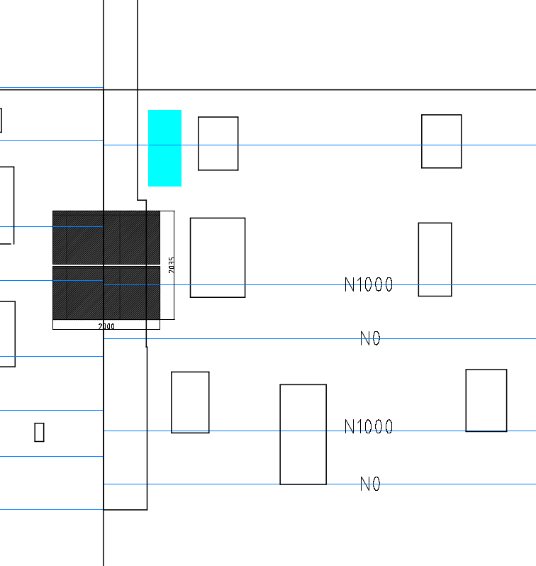

D'après l'analyse que m'a fournie Pierre Amet, le ballon doit être incliné à 45°. Je ne sais pas pourquoi 45 et pas 60. Et l'analyse a été effectuée sur Valence, 146m d'altitude alors que moi je suis un peu plus au nord et à 700 mètres, je ne sais pas si ça change quelque chose. Si quelqu'un pouvait m'éclairer là-dessus :confus:

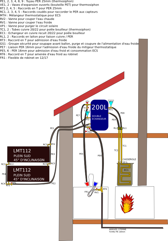

J'ai refais mon schéma, je pense avoir listé tous les éléments. Il va sûrement me manquer des raccords mais j'irai les chercher dans un magasin de bricolage... Mais comme composants je pense commander ça :
- un mélangeur thermostatique pour pouvoir contrôler la température maximale de l'eau chaude (et éventuellement limiter la consommation d'eau chaude en bloquant par ex. à 40°)
- un groupe de sécurité car il paraît que c'est indispensable, que ça sert aussi de vanne pour bloquer l'arrivée d'eau froide dans le ballon et que ça sert aussi de vanne pour purger le ballon
- un doigt de gant et une sonde pour pouvoir voir la température (est-ce que ça inclut le thermomètre ?)
- des manchons d'isolation pour isoler les tuyaux chauds
- le glycol
J'espère que je n'ai rien oublié, est-ce que ça vous semble correct?
Merci d'avance
[EDIT]En fait, 45° c'est pour un panneau et un ballon de 160. Pour deux panneaux et un ballon de 200 il faut prévoir 55°-60° d'inclinaison[/EDIT]
[EDIT2]Et on va prendre des panneaux peints et non tinox. Apparemment les peints sont un peu moins performants, ce qui fait qu'ils gèrent mieux les surchauffes. Et accessoirement ils sont 20% moins chers[/EDIT2]

meme en thermosiphon ouvert je ne mettrai pas du PER. En plus du 25mm ext me parait très faible comme diamètre.
Au minimum du muticouche en 32. Avis perso

lebritish a écrit :meme en thermosiphon ouvert je ne mettrai pas du PER. En plus du 25mm ext me parait très faible comme diamètre.
Je n'ai aucune expérience en plomberie, juste je me documente. Et j'ai lu que le PER était réservé à l'eau froide, maximum 40°. Mais ensuite j'ai vu ici que beaucoup de gens ont utilisé du PER sans aucun soucis, avec des installations qui fonctionnent depuis des années. Donc comme c'est du provisoire, je vais privilégier le coût faible et la facilité de mise en oeuvre. Et je vais régler le mitigeur à 40° pour limiter les risques.
Par ex. http://www.apper-solaire.org/Pages/Expe ... index.html
ou
http://www.apper-solaire.org/Pages/Expe ... s%20APPER/
Sinon mon schéma te paraît bon ?
Messages : 2846
Re: ECS en thermosiphon dans un logement provisoire
lil a écrit :je vais régler le mitigeur à 40° pour limiter les risques.
entre les panneaux et le ballon c'est pas toi qui choisi la température ! c'est le soleil
Pr le thermosiphon c'est pareil c'est pas toi qui choisi. Si dia trop petit alors pas de circulation
Après c'est toi qui voit :roll:
Oui je sais, le mitigeur c'est pour régler la température au robinet...
Moi je ne suis pas capable de calculer le diamètre nécessaire entre les panneaux et le ballon. D'après la doc technique, l'entrée fait 1 pouce = 25mm donc je ne vois pas l'intérêt d'avoir des tuyaux plus grands si c'est pour avoir un goulot d'étranglement à la fin. Et j'ai contacté deux personnes qui ont fait une installation comme en la mienne, en thermosiphon avec du PER de 25 et qui disent qu'il n'y a aucun problème.
Apparemment à partir de 80°C le PER devient mou. Mais d'après ce que j'ai compris ce n'est pas un problème avec des panneaux à 60° d'inclinaison, un ballon de 200 litres et des vases d'expansion ouverts. Cela dit j'ai 8m de cuivre recuit en 20/22 donc peut-être que je l'utiliserai...
