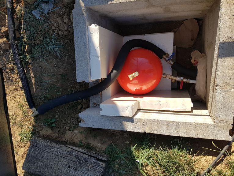

Et en détail la fosse au pied des capteurs pour le drain-back
j'ai pris un ballon solaire de 35l de refroidissement non modifié
On verra si ca marche, sinon j'ai les bouteilles de gaz...

merci pour ce détail !loulou2626 a écrit :Et en détail la fosse au pied des capteurs pour le drain-back

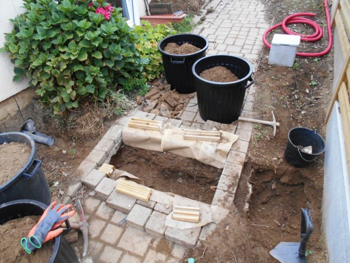

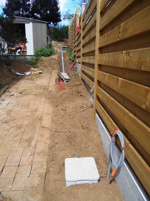

Un peu plus de progrès AJH...
- ça vient.jpg (188.33 Kio) Vu 5855 fois
- chambre avec vue.jpg (157.92 Kio) Vu 5855 fois

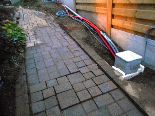

Petite journée sportive...
... mais ça vient !
... mais ça vient !
- Gainer le PVC depuis l'intérieur....jpg (152.62 Kio) Vu 5840 fois
- Front d'attaque vers la cuve.jpg (134.49 Kio) Vu 5840 fois
- Enfiler les premiers fourreaux de mousse.jpg (181.38 Kio) Vu 5840 fois

Synthèse, après 3 journées de travail (écourtées par des averses...).
Bon, la première partie est terminée (pénétration du mur du sous-sol, fouille sous chemin, pose du regard, gestion du PER...).
Si je devais recommencer, ce serait avec un PVC de diamètre 90, plutôt que les 80 que j'ai employé - ce fut un peu stress, que d'enfiler la gaine depuis le sous-sol, sans assistant. J'avais fait un essai avant de commencer, ça marchait plutôt bien, sauf un peu trop de serrage = moins de marge, = complication et fatigue
Par ailleurs, pour la partie linéaire, j'ai prévu des tubes PVC de 4 mètres, je vais essayer sans et avec lubrifiant, il se peut que je les tronçonne en deux, on verra tout ça la semaine prochaine !
Bonne fin de semaine à tous,
- regard, y'a rien à voir....jpg (138.06 Kio) Vu 5828 fois

Bonjour.
Un plaisir de voir des jeunes qui en veulent...!!
Et en plus en autovidange sous les capteurs dans un regard...!!
Normalement, pas de problème...
Cependant, mise en garde d'une erreur dans la fiche que j'avais fait à ce sujet...
Ha, si Eric pouvait corriger...merci pour tous..
Dans le regard, ne mettre QUE le récipient " réserve" ( pas de circulateur, ) le risque de noyade par gros orage...
Le circulateur, en sortie de serpentin ballon sera aussi bien, efficace et à l'abri..
Bon courage, grouillez vous, l'hiver arrive....!!

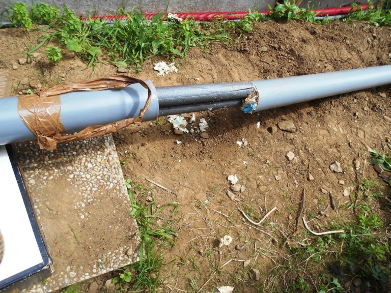

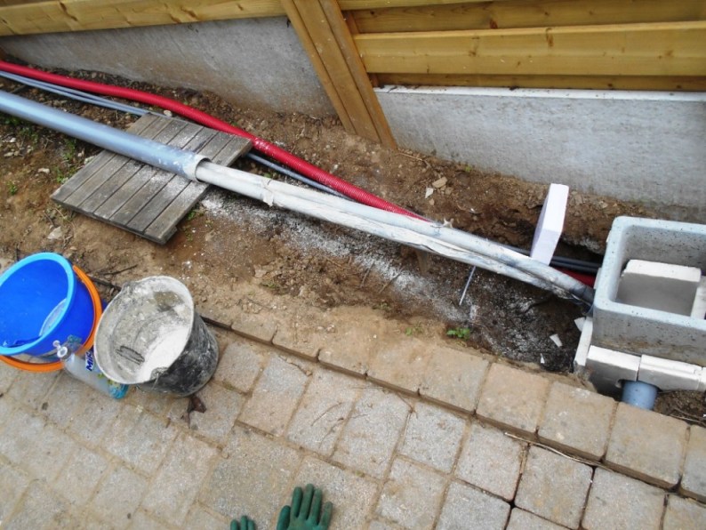

Merci pour vos retours !
En fait, j'ai utilisé du savon liquide pour "peindre" les tubes de mousse, suivi par un bon badigeonnage de chaux, appliqué par une balayette mouillée...
Coût zéro
Le vrai secret, c'est de bien s'asseoir, puis pousser le PVC de son pied... tout en tirant sur le PER...
Sinon, l'aventure continue...
Coût zéro

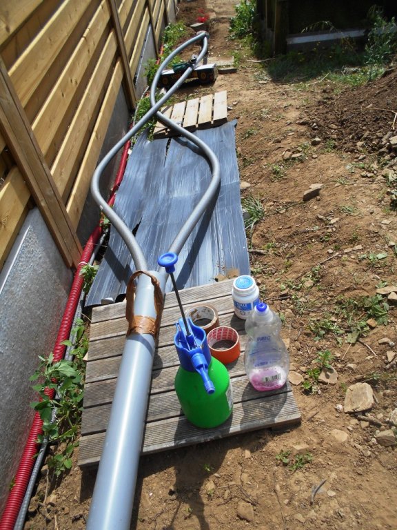

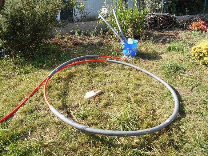

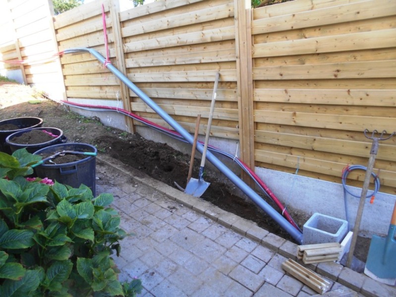

A toute fin utile, quelques images de plus...
Notamment, le choix d'un PVC de dia. 80 mm va, finalement !
J'arrive sans aide à enfiler une tronçon de 4 mètres, en moins de 5 minutes.
J'ai laissé tomber la chaux, je mouille copieusement l'intérieur du tube avec un mélange savonneux plutôt "dilué", tout en faisant tourner le tube afin de bien enduire la paroi interne.
Ensuite je passe le savon liquide (plus concentré) sur les deux tubes en mousse (dont le diamètre externe est de 38 mm).
Puis il faut s'asseoir et pousser le PVC de son pied, en plusieurs fois, pour l'enfiler sur les tubes.
Une fois arrivé presque en butée, il faut appliquer la colle.
La poignée en ruban adhésif est très utile pour donner une meilleure préhension.
La dernière opération consiste à remplir la gaine PVC de mousse expansive : pour cela il faut des trous intermédiaires d'attaque, ainsi qu'un bon bouchon pour éviter le refoulement au niveau de la goulotte ouverte...
Une bombe fait environ 6 m linéaires de gaine.
Je pense avoir encore 2 ou 3 journées de travail...
- NEW LOOK-3.jpg (195.67 Kio) Vu 5764 fois
- PENDANT-3.jpg (215.32 Kio) Vu 5764 fois
- kit d'assemblage....jpg (208.09 Kio) Vu 5764 fois
